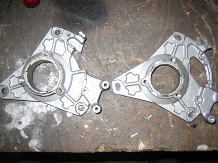

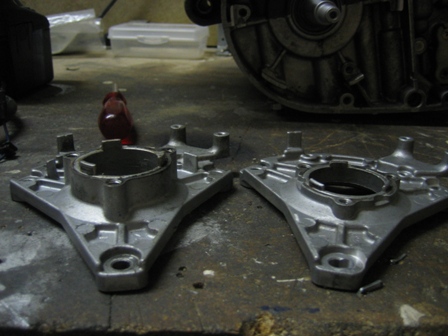

endlich hab ich eine Lima für meinen Zweitmotor ergattert. Danke Stefan.
Nu muss ich feststellen, das meine bearbeitete Grundplatte ( Langlöcher ) nicht passt. Es gibt wohl zwei verschiedene Höhen. D.h. die Lima ist weniger tief in dem Polrad. :shock: :shock:
Auch die Kabelführung ist ein wenig geändert.
Die Bezeichnung ist 8DZ. Hab ich bei MK nicht gefunden und auch hier im Forum nicht.
Jeder Hinweis bzw. Hilfe ist willkommen.

keiner ne Idee warum ich zwei versch. Höhen habe ?

Aber bis es erstmal soweit ist, brauche ich noch eure Hilfe zum Problem "Unterschiede in der Höhe der Grundplatte ".
Wie ist das nu. Gibt da Unterschiede bei den 31k / 1ww. Oder ist das eine Grundplatte von einer Lufti ???
Danke und Gruß
Hasi

Hallo Hasi,
der Lima-Träger ist bei der 83er 31K und bei der 85er 31K unterschiedlich.
Auf deinem Bild ist der rechte von einer 83er 31K und der linke scheint von der 85er 31K zu sein.
Wie die Unterschiede zu den 1WW Modellen sind weiss ich nicht. Aber der Holli hat doch so ein High-Tech Geraet. Vielleicht kann er mal nachsehen.
Mfg Wiba

danke für die Klärung meines Problems.
Ich hätt wahrscheinlich ohne euch noch ein Weilchen dran geknabbert... :oops:
Tja und jetzt habe ich eine professionell bearbeitete Grundplatte für die 83er 31k abzugeben.
Werde mich jetzt gleich mal an die andere Platte machen !!! :)
