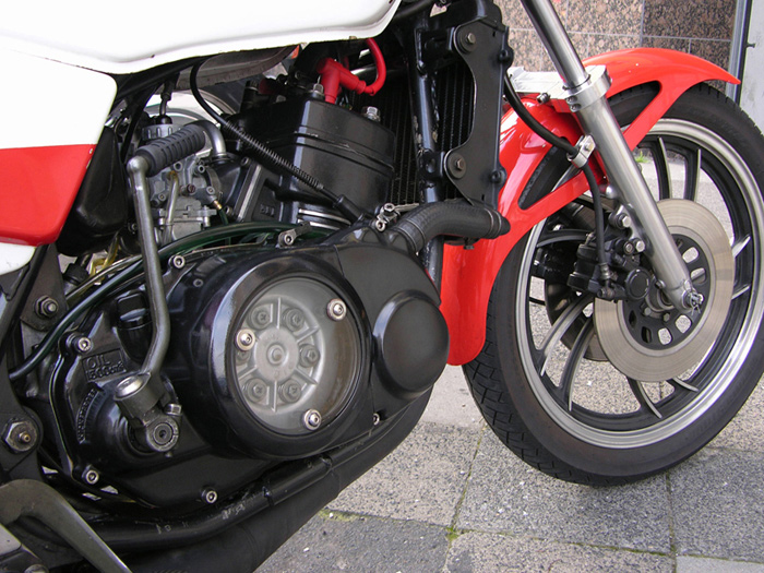

Hi, was sagt eigentlich der TÜV zu solchen "klaren" Kupplungsdeckeln?

Wie ist denn das überhaupt mit dem Öl? Bei laufendem Motor muss das doch ein übles Geschmadder sein.

Wer keine Einspritzung machen kann, kommt halt auf solche Ideen. Kein Makrolon oder Sicherheitsglas nehmen - bricht beim festziehen der Schrauben. Ich habe Plexiglas benutzt, ist flexibel.

Mit was für einer Dichtung wird den das Glas abgedichtet und wo kann man sich dann die Dichtung besorgen?

Während ich den Seitendeckel gebohrt und gefeilt habe, hat ein Freund den Motor seines Spider geöffnet. Mir ist dann ein O-Ring auf dem Werktisch ins Auge gefallen, der exakt passte (D 120 ? mm, 2 mm stark, evtl. vom Ölfilter). Den habe ich benutzt, ohne zusätzliche Dichtmittel. Ich brauchte dadurch nicht suchen, aber wahrscheinlich bekommt man große O-Ringe da, wo man auch Lager kaufen kann, SKF-Händler o.ä.

Und? Was ist aus dem Motor von Deinem Kumpel geworden, so ganz ohne Dichtung?
So wie Du das gemacht hast, gefällts mir sehr gut. Hätte nur anstelle Linsenkopf/Beilagscheibe lieber Senkkopfschrauben genommen, dann wär´s perfekt. Respekt vor dem gepflegten Zustand, vor allem dem sauberen Motor.

Der brauchte unter anderem eh einen neuen Dichtsatz für sein idalienisches Gelump (Sorry Anderl).
Die Schrauben waren Edelstahl poliert und auch an anderen Stellen verbaut, hinter der Beilagscheibe war noch eine Gummischeibe. So gabs guten Anpressdruck, mit Senkkopfschrauben wäre womöglich das Plexiglas geborsten. Diese 4L1 habe ich aber vor kurzem abgegeben... :cry:
Habe einen weiteren Seitendeckel mit Guck-Loch bereits beschichtet für meine 1WW hier liegen. Dafür werde ich aber noch einen Metallring machen lassen, damit die Scheibe plan aufliegt. Wegen des O-Rings kann die nur 5 mm stark sein, aber weil es bloß drei Schraublöcher gibt, biegt sie sich durch und das sieht dann in natura billig aus.
Wegen der Scheibe kann man sich übrigens an Firmen für Messebau oder Lichttechnik wenden.

Makrolon bricht?
soweit ich weiß ist das eigendlich ein hochwertiges Polycarbonat und Polycarbonat zu zerbrechen sollte nicht so einfach sein. Ich habe eher Probleme mit dem normalen Plexiglas (der sch... aus dem Baumarkt) das kann man extrem in die Tonne treten wenn man Schrauben darin etwas anhaucht. Sollte dann also schon etwas hochwertiger werden das Plexiglas.
