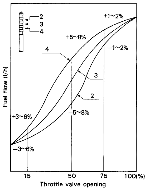

Meiner Meinung nach eher zu mager. Wenn du den Schieber etwas tiefer stellst, wird der Luftstrom beschleunigt und zieht mehr Sprit mit. An der Hauptdüse wird sich bei offenem Hahn nicht viel ändern.

..wenn du das Gas nur minimal wegnimmst magert das Gemisch ab, da der Luftanteil so gut wie gleich bleibt aber der Benzinanteil abnimmt.
Dem Motor wird dabei auch gut warm.....
Das leichte Anfetten bei Vollgas ist zur Betriebssicherheit ja gewollt.

Dirk01 hat geschrieben: aber der Benzinanteil abnimmt
warum? wegen der Nadel?
Dirk01
Beiträge: 1188
Wohnort: Pott
Beitrag von Dirk01 »
Arnaud hat geschrieben:
Ich würd sagen ja...
