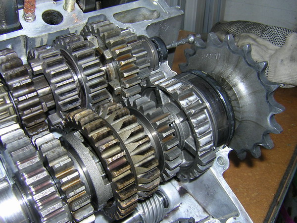

Hi folks,
hier das Getriebe das sich in Ledenon Eingangs Start-Ziel krachend verabschiedet hatte:
Es Grüessli
Uli

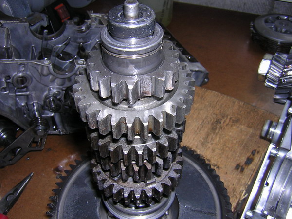

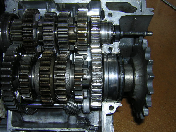

Beitrag von Zweitaktfahrer »
Weitere Ansicht:
Es Grüessli
Uli
http://www.monetative.de/
Nochmal Zahnausfall:
Es Grüessli
Uli

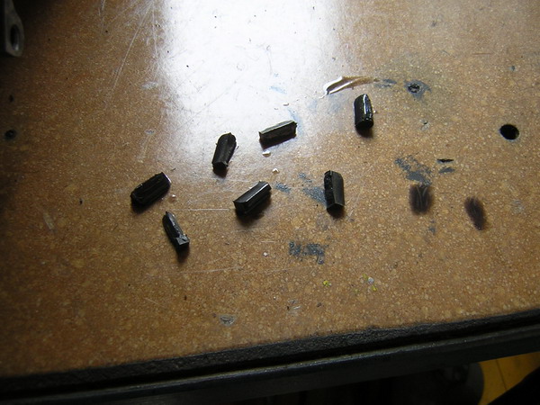

Die Einzelteile (Zähne)
Es Grüessli
Uli
