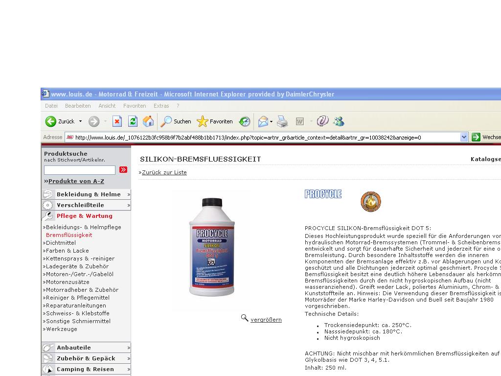

@gaas => gibts sogar beim detlev...
ha da hät ich doch jetzt wetten können das so was kommtGuck mal beim Harley-Dealer.
hab extra noch rumgegoogelt und geschrieben "glaube ich" ,so ein mist aber auch
vieleicht muss man nach silikon bremsflüssigkeit googeln und nicht nach dot 5.
und wer will denn auserdem so ein mist haben der einen trockensiedepunkt von nur 250°C hat? DOT 4 hat ja schon 265°C
