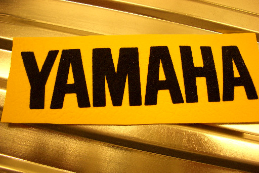

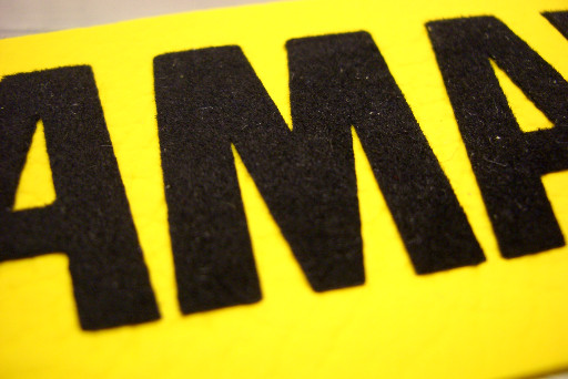

Nach Testen sämtlicher Möglichkeiten hab ich nun scheinbar das Ei des Columbus gefunden. :D :D :D
Lackieren ist schlicht unmöglich, zumindest hab ich den richtigen Lack dafür noch nicht gefunden. Sämtliche Lacke liessen sich selbst nach tagelangem durchhärten mit Spiritus oder Benzin sofort anlösen und verwischten dann. :( Mein Folienfiddi hat jetzt mal ein Stückchen Kunstleder zum probieren mitgenommen. Heute morgen lagen die Muster auf meinem Schreibtisch. Beflocken wie ein T-Shirt! Das scheint die Lösung zu sein. Sieht absolut super und edel aus. Ich werd es jetzt mal auf Resistenz einiger Reinigungsmittel testen und dann nochmal berichten. Foto folgt!

Ein Handelsüblicher 2k-Lack auf Kunstharzbasis müsste aber eigentlich gehen und ist auch Kraftstoffbeständig.
Ich hab meine Bremsättel mit sowas lackiert.
Das Zeug ist sehr flexibel, deckt gut und lässt sich auch von Bremsflüssigkeit nicht beeindrucken.
Also prinzipiell gut geeignet für deine Einsatzzwecke.
Aus der Dose wirst du nichts Lösungsmittelbeständiges finden...
Beiträge: 7493
So sieht das aus UND, is alles kraftstoffresistent.
