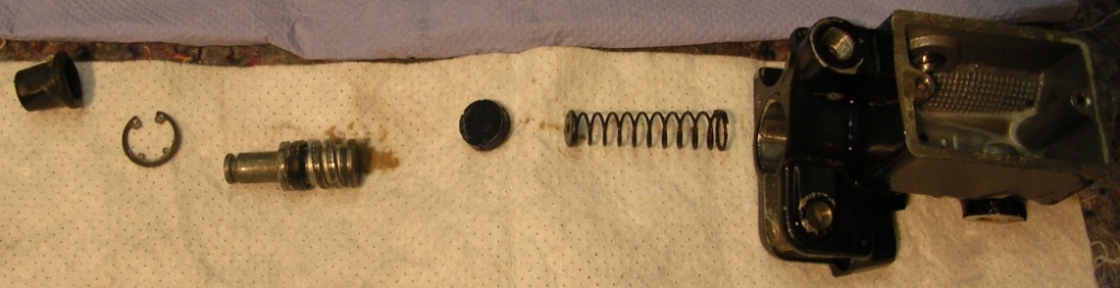

Holliheitzer hat geschrieben:Vielleicht machste auch mal ein Foto wenn Du den zerlegt hast, ich war da ehrlich gesacht noch nie dran.
So sieht das zerlegt aus:
HBZ
HBZ
Jou, da is immer ne Menge Schnodder drin. Wenn Du mal ne Bremszange zerlegst, wirst Du staunen was da alles so drin rumoxydiert. Keine Ahnung was das ist. Bestimmt irgend welche chemischen Reaktionen oder es hängt mit dem hydisieren der Bremsflüssigkeit zusammen. Die Bohrungen sind ja grand mal 0,5mm groß und die sind dann schnell dicht und machern dann Probs...
Aha,
und das grosse Teil da in der Mitte auf dem Foto (danke :wink: ) "pumpt"?
Sieht ja garnich so wild aus. Ich habe nämlich das kleine Problem,einen Bremszylinder (der etliche Jahre unbenutzt und trocken in der Ecke lag), zu reaktiven. Vorher auch mal zerlegen und säubern.

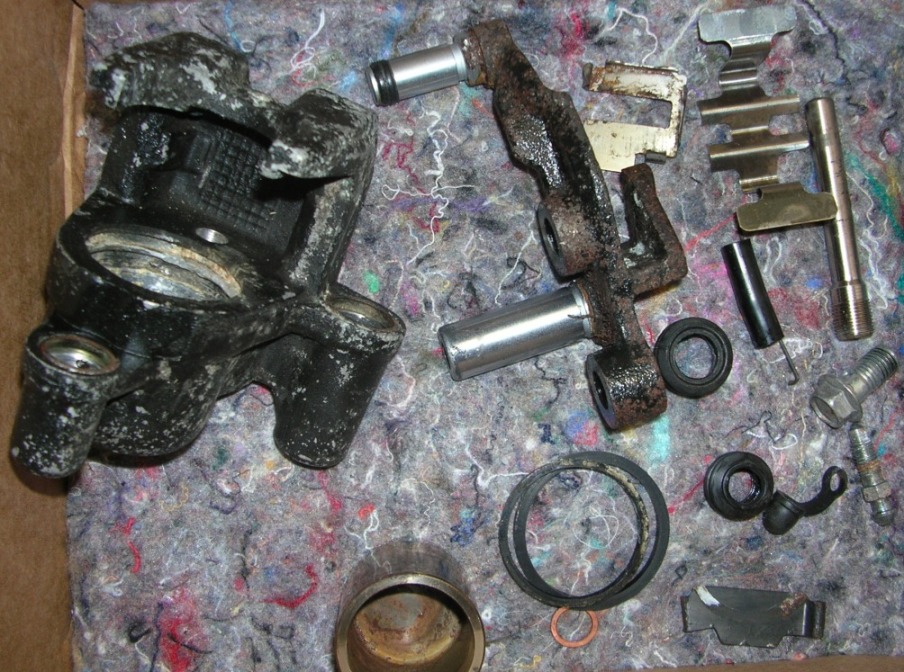

Jou RdThorsten, da hast Du recht. Siehe unten. Man sieht es schön auf den Dichtungen und so weit man in den Zylinder reinschauen kann.
Igitt Igitt Igitt Igitt
