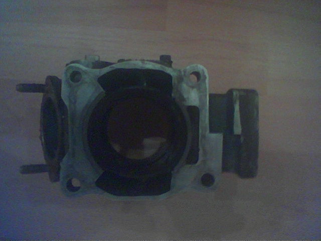

Hier mal n Bild:
Länge ist 44mm. !!Nur ca.30mm tief fräsen da dort das Gehäuse in einen Radius übergeht! Auserdem Achtung mit der Position, die Lage des Einlasskanals zählt, Die Stehbolzen haben unterschiedliche Abstände!
Mögliche Breite im Zylinder sollte jeder selbst ausmessen, bei mir sinds 9,1mm. Auch am Zylinder nicht zu tief gehen sonst ist die Strömungsgünstige Kante am Einlassteg futsch.
Die Hohlräume links und rechts des Kanals hab ich mit Knetmetall ausgefüllt, das funktioniert bisher sehr gut.
Ob und wieviel das gebracht hat weis ich nicht, nur sicher ist das es einige Zeit dauert von der Idee bis zur Umsetzung. (War mal n vager Vorschlag in nem bekannten Tuningbuch).

Nochmal drei Bilder(leider ebenso schlechte Quali).
p.s. Das die Überströmer so ungleichmäsig angespitzt sind hat mein Vorgänger zu verantworten, konnte da nicht mehr alles so machen wie es sollte.
Auserdem ist es auser für die Optik eher überflüssig den Raum um die Membranen zu glätten, Strömung zieht da sowiso keine vorbei.
