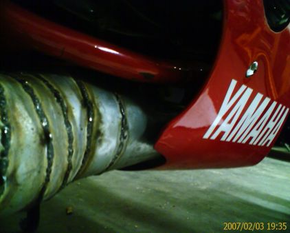

Endlich kann ich auch Kegel abwickeln Passen die Durchm?

für alle 31k versionen mit Verbau.......
Das ist die stelle an der man verzweifeln kann :evil:
Hier wirdes zwischen Verbau und Karosse sehr eng, und danach ommt gleich die Hauptständerhalterung, und eine quersträbe.
Beim Originalauspuff geht sich das leicht aus, weil der noch viel dünner ist an dieser Stelle.
