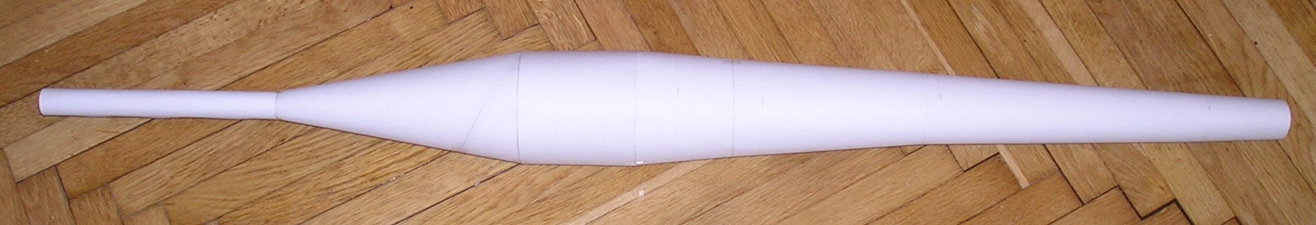

Leider habe ich hier keine Maße in erfahrung bringen können, deswegen habe ich mit dem Auspuffberechnungsprogramm einen Auspuff erstellt.
Wie jeder andere habe ich natürlich auch probleme mit den richtigen Abwicklungen.
Deshalb habe ich Macros für ein billiges 2D Zeichenprogramm erstell, das zeichnet und bemaßt die Kegelabwicklungen jetzt automatisch, ich brauche nur Länge Durchm1 u. Durchm2 eingeben :idea: :idea: :idea: Bogen kann ich zwar noch immer nicht, die müssen nach wie vor mit der Schere zurecht getrimmt werden, aber wenn man schon mahl einen richtigen Kegel als Ausgangspunkt hat gehts einfacher.
......aber bis man so ein sch.. Macro hat dauerts auch 2 Tage :?
Jetzt zum Auspuff:
Startdurchmesser 40mm
Großter Durchm 103mm
letztes Rohr Durchm 26mm
616mm bis zum Zylindrischen teil
948 bis ende Letzter Kegel
1176 bis ende
Passt das halbwegs zu den Tuningauspuffanlagen?
(101.21 KiB) 256-mal heruntergeladen

Gibt auch Gratisprogramme für Abwicklunge z.B. unter http://www.pulserate.com/
Welches Berechnungsprogramm hast du den verwendet?
Die meisten Auspuffanlagen neuerer Bauart haben einen "mehrwinkeligen" Diffusor meistens dreiteilig.

Das Programm heißt: Expansion camber design.exe

mein Diffusor ist ja 3 Teilig !?
allerdings sind die Unterschiede der Winkel nicht groß.
können sie auch nicht, da sie zwischen 4° und 10° liegen sollen (andernfalls Randwirbelbildung)

Ich habe gemerkt, das man ev. etwas mit der Abgastemperatur bzw. der Gasgeschwindigkeit spielen muss damit das in etwa passt.

Wie lang ist dein gegenkonus meiner ist 227mm
allerdings habe ich den Auspuff auf 9500 u/min ausgelegt

So die Maße der Jolly ( nach MKs Machwerk ) sind
34mm Krümmeranfang ; 570mm bis zylindrischer Teil ; Zylindrischer Teil 100mm Lang 1004mm im Durchmesser ; 250mm Reflektorlänge auf 21mm Durchmesser und denn ncoh 450mm Endrohr mit Dämpfer.
Krümmerlänge müssten denn wohl ab Zylinder sein und nicht ab Kolben.
Ahh Edit Edit: Bei der Soni so etwa 245mm hab mich erst vermessen sorry

danke für die Maße
sind die 34mm nicht zu dünn? ist die anlage für Rd 350 entwickelt worden, oder ist das nur ein abkömmling einer Aprilia RS 250 version (oder sowas in der art?)
ich muß mir erst das Loch im Zylinder ausmessen

naja, wenn ich bedenke das die Soni-X Anlage auf höhere Drehzahl ausgelegt ist, könnte ich garnicht so falsch liegen.
Jetzt muß ich nur noch die Rundung machen.

Habe für meine 250AC auch mit einem Programm mal einen Puff berechnet.Anschließend kam ich an Orig.TZ Maße und siehe da ,waren fast gleich.Die Bleche sahen vor dem Schweißen dann so aus:

hier meine Berechnung vom Auspuffprogramm, allerdings habe ich die ersten 2 Teile durch momentan 6 kleine Kegel ersetzt, vieleicht schaffe ich so die Rundung
So eine Überlegung von mir: :?: :?: :!: :!:
Die neuen Auspuffanlagen beginnen mit einem Flachen kegel der immer steiler wird bis zum Zylinder ........ :?: ..ist dann eigentlich die Trompetenform die Ideale Form :?:
Eine Trompete verstärkt die Lautstärke ... umgelegt auf einen Auspuff...heist das auch, das der Unterdruck verstärkt wird und die Druckwelle :?:
kann mir das einer beantworten?

Egretz hat geschrieben:(...)Die neuen Auspuffanlagen beginnen mit einem Flachen kegel der immer steiler wird bis zum Zylinder ........ :?: ..ist dann eigentlich die Trompetenform die Ideale Form :?:
Man möchte mit dem langen Megaphon möglichst langen Unterdruck am Auslass erzeugen um die Spülung zu unterstützen. Der im Verhältnis dazu kurze Gegenkonus ergibt einen kurzen aber starken Impuls für die Aufladung.

Die Soni-X hat am Krümmeranfang 42er Aussendurchm. und steigert sich kontinuierlich auf 53 mm bis Krümmerende (Krümmer ca. 26cm aussen lang gemessen).
Birne selber max. 106mm aussen.
