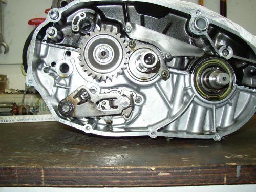

So mal schnell den Motor zerlegt um das Problem zu konkretisieren :roll:
Sind eigendlich nur die beiden Löcher bei der Kickstarterlagerung wo es durchkann ( ganz oben lass ich mal nicht gelten und unten das Loch wird von der Ablasschraube verschlossen.)

Das Öl sickert auch durch die Schaltwalzen und Schaltwellenlagerung.
Dauert halt etwas.
