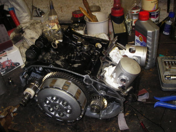

So, Motor ist zusammen :) . Versuch mal ein paar Bilder reinzustellen.

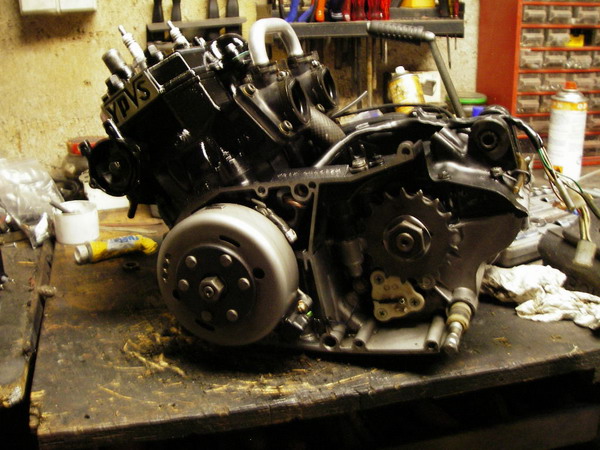

Beitrag von Wendelin »
Noch ein Bildchen vom halbfertigen Motor

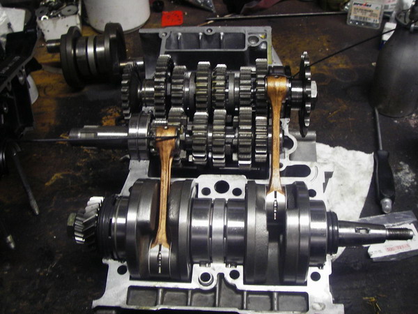

Beitrag von o11i »
Hast du die Möglichkeit Kurbelwellen selbst fertig zu machen?
....und hier einbaufertig :) .

@o11i,
nein, hab ich überholen lassen. Die Motorinstandsetzungsfirma ist hier im Neckartal und wurde mir von einem Bekannten empfohlen.

Beitrag von o11i »
aso, was haste denn bezahlt?
ich dachte nur, weil auf dem ersten bild ein mittelteil vonner Welle zu sehn ist...
Ich hab die alten Teile wieder mitbekommen. Bezahlt hab ich 630,- ? mit noch ein paar Kleinigkeiten.

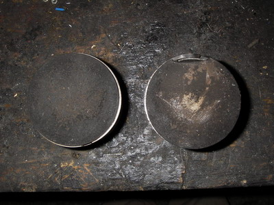

Das war übrigens der Schaden nach 109.000km
