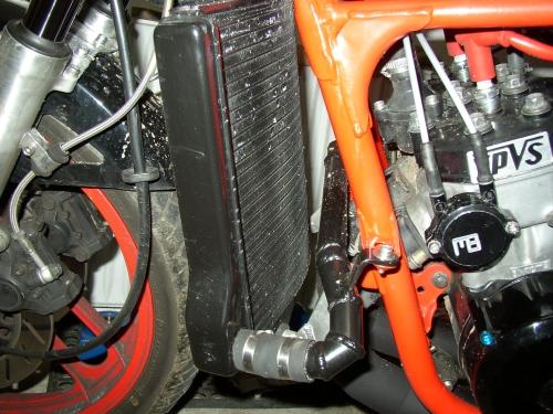

Danke Holli,
mit den Bildern kann ich mich jetzt doch einfacher an das basteln machen. Halter bauen ist kein Problem, kann ja alles von der Arbeit nehmen und verwenden. Wegen Schläuche muß ich dann mal schauen, hoffe die gibt es im KFZ-Zubehör.

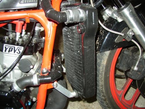

Oder im Kühlerbau mal versuchen-die haben auch jede Menge Schläuche. Gut geht auch RGV-Schläuche (meine ich). Ich habe die noch hier liegen (als Ersatz) vom kompl. Thermostatgehäuse. Die sind schon gut vorgebogen. Das RGV-Thermostat kann man hier auch direkt empfehlen und einbauen.
Hier noch ein Bild:
Du kannst auch durch die oberen,originalen Befestigungen eine z.B. Gewindestange/Achse durchschieben und die dann am Rahmen befestigen. Habe ich schon so gesehen.
Oben hält der Kühler allerdings schon alleine durch die Schläuche sehr gut. Daher habe ich den oben nur mit einer Kralle fixiert. Viel Platz nach oben oder unten ist auch nicht mehr.

So,
der ZX7R-Kühler ist dran :D :D . Die Befestigung war weder leicht noch schwer zu realisieren aber es ist nicht unbedingt easy so ein Teil schön gerade an der RD zu befestigen. Und knapp in der Höhe ist es auch: die untere Seite des Kühlers ist max. 5mm vor den Krümmern und das Schutzblech des Vorderrades hat leichtem Kontakt mit dem Kühler, wenn die Gabel voll eintaucht. Aber das löse ich noch.
Wenn Ihr ganz brav seid, noch Zeit über ist und eine Digicamera rumliegt, mache ist ein paar Bilder.
