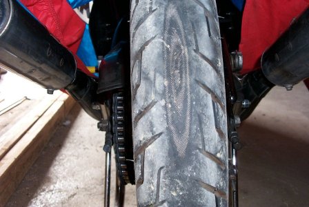

Nach dem Reifenplatzer heute kommen jetzt BT45 drauf.
<BR>
<BR>Sieht zwar aus als hätte es geklemmt. War aber kein Klemmer.
<BR>Kam aus einer Kurve raus, knallen, Luft direkt weg. Dann hat auch direkt der Reifen geschliffen.
<BR>Kupplung war schon direkt nach dem Knallen gezogen.
<BR>Beim Knall habe ich erst gedacht Heck wäre abgerissen weil in dem Moment auch das Heck nach unten gegangen ist.
<BR>Verdammt blödes Gefühl.
<BR>Aber nichts passiert. RD abgefangen. War trotzdem ein heißer Ritt.
<BR>Nach dem Klemmer im letzten Jahr hat der Reifen scheinbar schon stark gelitten und ist vermutlich an dieser Stelle zu dünn gewesen und geplatzt.
<BR>Also nach Klemmer auch den Reifen wechseln!
