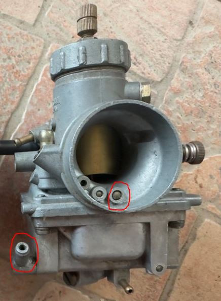

Hi Peter, danke für Deine Hilfe, aber wo genau soll da der Schlauchstutzen sein?
Peter
dubbio
Beiträge: 342
Wohnort: Köln
Re: Mikuni VM28 361 92 auf RD350 LC 4L0
Beitrag von dubbio »
Hallo Peter
an der Schwimmerkammer (im Bild u. links).
Wenn man da rein bläst, sollte die Luft am Düsenstock austreten.
Evtl. hat der 361 92 aber andere Schwimmer u. Schwimmerkammern, wo dieser Stutzen fehlt.
Dann sollte der Kanal im Trichter auf 6 Uhr offen sein.
Wenn offen, kann man auch gleich die Düse (0,5mm) auf Durchgang checken / reinigen.
Die Öffnung auf 8 Uhr ist für die Luft des Leerlauf Systems.
Reagiert sie denn auf die LL Gemischschraube ?
Der Vollständigkeit halber Nadeldüse 175 (O-8) ?
Wenn das Rohr zw. den Membrangummis durch Blindstopfen ersetzt wurde, läuft sie in Teillast auch fetter.
Das würde ich ggf. wieder einbauen.
Dann bleibt noch der cut-away der Schieber - sollten original 2,5er sein, wobei ich 3,0er bevorzuge.
Aber dann kriegst du sie ohne choke nicht mehr gestartet bei kühlem Wetter.
HD 230 mit K&N finde ich schon eher klein.
Mit original Auspuff dreht die 4L0 nicht bis 10k - kann sein, dass dir das Reso-Loch die Teillast versaut.
Vielleicht für die grobe Abstimmung die orig. Pötte drauf und danach erst die Micron ?
