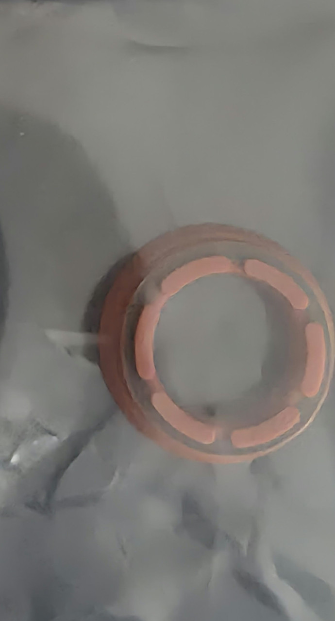

meine rd350 31k hat ja schlanke 15 Jahre gestanden bevor sie wiederbelebt wurde.
So richtig gut lief sie anfangs nicht, da das Mittelstück der Powerwalzen wirklich am Ende war.
Beim Wechsel habe ich schon gesehen, dass alles sehr versüfft war, dachte erst es kommt von den Krümmer Dichtungen aber leider sind es die inneren Simmeringe der Powerwalzen.
Die Powerwalzen an sich sind absolut leichtgängig.
Ich möchte ehrlich gesagt noch nicht die Zylinder abnehmen, komplette Motorüberholung steht im Winter an.
Meint ihr man kann nur die Simmeringe ohne Ausbau der Zylinder wechseln, dünne gelenkige Finger habe ich.
Wird die Undichtigkeit durch die Simmeringe beseitigt oder müssen die Lager mit Dichtringen auch zwingend neu?
Wie sind die Erfahrungswerte?
Bild der gemeinten Simmeringe ist vorhanden.
