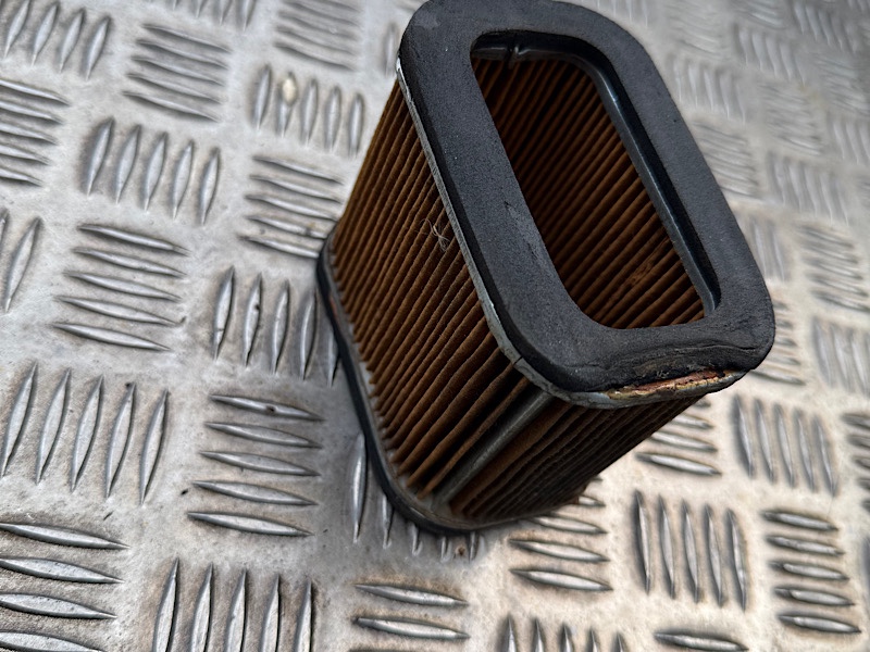

Ich möchte das Motorrad wieder "blueprinten", d.h. in den (offenen) Serienzustand bringen, besonders was die Vergaserbestückung betrifft. Ich habe mit der Suchfunktion etliche Hinweise auf die offenen US Luftfilter gefunden, aber keine Ahnung was das ist oder wie die aussehen, Handelt es sich dabei um das austauschbare Luftfilterelement oder den Deckel des Luftfilterkastens der eine größere Öffnung hat?

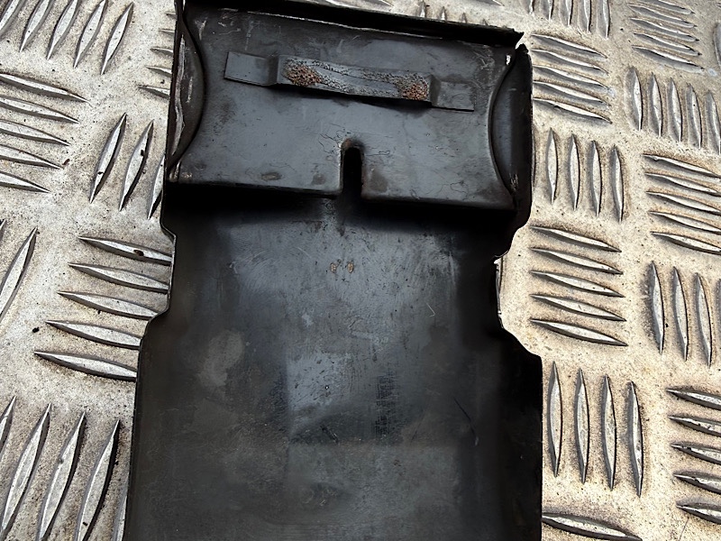

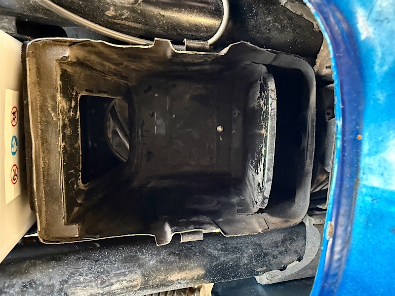

Kurze K&N artige Luftfilter (hab ich sofort entsorgt). Diese wurden offenbar nur montiert, weil das Gummi-Y Element so versteinert und geschrumpft war da. es nicht mehr montiert werden kann. Der originale Luftfilterkasten samt Deckel ist installiert (Bilder).
Wie sieht der offene US Luftfilter aus, und was muß ich an der Vergaserbedüsung anpassen?

Der US Luftfilter bezieht sich auf das Luftfilterelement. In Deutschland was es in der Mitte (beinahe) verschlossen, mit zwei kegelförmigen Einsätzen die die benötigte Luft durchließen. Die offenen amerikanische Variante ist in der Mitte total offen, also nur das reine Filterelement ohne irgendwelche Einsätze in der Mitte.

Der Luftfilter den in deinen Fotos zu sehen ist, ist der sogenannte offene Ami-Luftfilter.

So, ich hab jetzt die Vergaser fertig überholt und wieder eingebaut. Das Y-Anschlußstück zur Airbox hab ich ebenfalls neu gekauft und wollte es jetzt einbauen, bei bereits montierten Vergasern und Öltank. Ich schaffe es allerdings nicht, den Anschlußgummi an die Airbox zu befestigen (die große Öffnung). Ich komme vor allem auf der linken Fahrzeugseite nicht dazu den Gummi über den Metallkragen zu stülpen weil der Öltank im Weg ist. Die Befestigungen von Öltank, Batteriebox und Luftfilterkasten im Rahmen sind mir nicht ganz klar, zu den 2 Schrauben mit denen der Öltank befestigt ist komme ich nur wenn ich den Luftfilterkasten vorher entferne, aber wie ist dieser befestigt?
Oder gibts einen Trick, den Vergasergummi bei montiertem Öltank auf die Airbox zu zaubern?

Hat sich erledigt, ich hab den Batterieträger ausgebaut und dann den Luftfilterkasten herausgenommen. Danach den Ansauggummi montiert und das Ganze wieder eingebaut.
