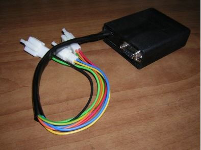

auf Deine Frage - ich bin mit der ignitech (DCCDIP) zufrieden.
Da braucht man nur noch einen usb auf RS232 adapter zur Verbindung mit dem PC.
Das moped springt auch noch an wenn die Batterie nur noch 10V hat.
edit:
es gibt auch eine (nicht P) Variante: DC CDI
da ist wohl eine feste Zündkurve drauf und es fehlt die RS232 Schnittstelle - dafür günstiger
ich finde es macht aber echt Schbass mit der Zündkurve rumzuspielen...
Gibt es entweder direkt beim Hersteller
IGNITECH s.r.o.
Ceskobratrská 84
535 01 Prelouc
Tschechien
ignitech@ignitech.cz
https://www.ignitech.cz
oder z.B. hier:
https://webshop.oldtimerracingparts.de/ ... /ignitech/
- unter elektronik/zuendungs-zubehoer gibts auch noch als 'Kabelbaum' bezeichnet den fertig konfektionierten Gegenstecker mit offener Leitung
(der Einheit liegen aber Gehäuse und Pins für die Gegenseite bei - braucht man halt das Quetschwerkzeug für 2,8mm Flachstecker)
die Steck-Verbindungen sind leider nicht wasserdicht ausgeführt.
- und falls nicht vorhanden, gibt es den oben erwähnten Adapter (hier 'Verbindungskabel Com' genannt)
