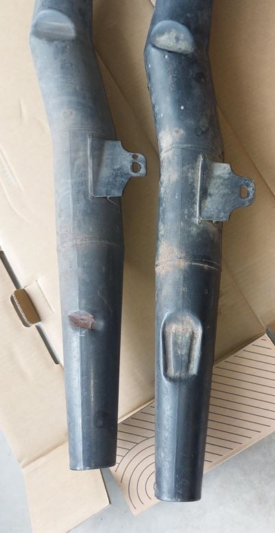

Noch ein paar Bilder.
Was mir aufgefallen ist, obwohl alle 4 Flöten die gleiche Nummer tragen und zumindest wenns nach dem Moped geht an dem sie dran waren 85er 31K sein sollten schauen 2 etwas anders aus.
Die, die beim Teilespender dabei waren haben keine Dellen für die Hinterachse, sind dort aber angeschrammt.
Gibts da bekannte Unterschiede?
Beim Klapperauspuf hab ich einmal den Einsatz hinten rausgezogen, der ist ganz.
Das lose Teil ist wenn man reinleuchtet direkt dahinter zu sehen, irgendeine Platte.

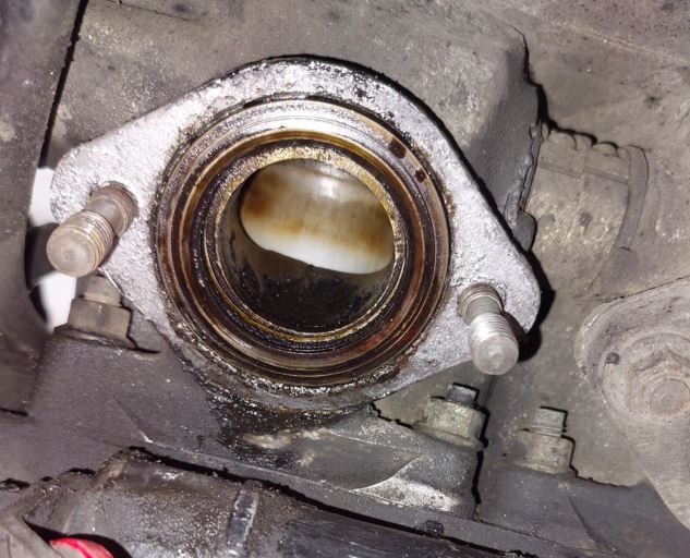

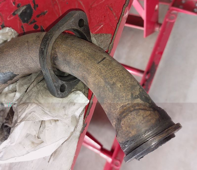

Re: Wackelnder Auspuff 31K
Das Problem ist wohl, dass zwischen dem losen Flansch und dem angeschweissten Kragen am Ende des Rohres irgend ein Metallring sitzt, der mit der Zeit wegbröselt. Der Auspuff wackelt dann und es trötet auch heraus. Man kann da wieder irgendwas zwischenlegen, einen Draht oder Stahlseil. Uwe Kilroy hat wimret mit Gummiringen aus Viton experimentiert und auch eine umfangreiche Abhandlung darüber geschrieben.
Ich hab an meiner 1WW die Flachdichtung zwischen losem Flansch und Zylinder weggelassen. Konnte eh nicht erkennen wofür die gut sein soll. Der lose Flansch geht dann weiter Richtung Zylinder und drückt den Krümmer doch noch gegen seine eigentliche Dichtung.

Ja, wenn ich mir den Flansch anschau weiß ich auch nicht so recht was sie sich dabei gedacht haben, dichten sollte ja der große Krümmerdichtring mit den Tellerfedern.
Das ganze Konstrukt mit der Dichtscheibe aus Tellerfedern der Flachdichtung außen und diesem nicht ersetzbaren Metallring ist eher fraglich...
Ist schon ein paar Tage her, aber ich glaub ich hab den Metallring vom alten Klapperauspuff genommen (das ist wohl ein eingerollter Blechstreifen) und so gut wie möglich auf den Ersatzauspuff wickeln probiert. Da das nicht wirklich erfolgreich war kam noch ein Drahtseil dazu rein... War wohl auch nicht unbedingt erfolgreich wenns jetzt wieder gewackelt hat. Hat natürlich auch zwischen Flansch und Krümmer rausgesuppt.
Ich geh davon aus, dass Yamaha mit dem Drahtring und der Flachdichtug etwas Flexibilität reinbringen wollte.
D.h. die 2 Teile sollen so viel nachgeben bis man die eigentliche Krümmerdichtung auf Anschlag (also den Kragen rund um die Tellefedern) gezogen hat.
Mal schauen ob ich geeignetes Material herumliegen hab, dann könnt ich auf dem kleinen Drehbänklein ja einen Ring mit der richtigen Dicke machen.
Ein starrer Ring muss halt genau die richtige Dicke haben... Und damit ich ihn raufbekomm muss der in 2 Teile geschnitten werden.
Nach dem teilen bekomm ich den auf der Drehbank halt nicht mehr ordentlich gespannt falls er zu dick ist...
Alternativ Glimmerpapier... an einer Stelle geteilter Ring und so viele Lagen bis es fest wird...
Hab halt nur Abil-N da, das hält nur 120°C aus.

So wie Georg mache ich das auch.
Das Zeugs hinterm Flansch raus, dann ohne die äußere Dichtung Montieren.
Ist dicht.
Kann sein, das die Serieauspuffe dann mehr unter Vibrationen leiden.
Fahre JL, da geht's.
Gruß Stulle
[/align]
[/align]Re: Wackelnder Auspuff 31K
Was meinst Du denn mit Tellerfedern?Speed Freak 89 hat geschrieben:dichten sollte ja der große Krümmerdichtring mit den Tellerfedern.
Der originale Aufbau bei der 31K sieht so aus wie bei den späten LC-Modellen. Die Asbest-Dichtung wurde durch die Kupferlinsendichtung ersetzt. Im Auspuffflansch befindet sich hinten ein federnder Dichtring, der einzig dazu da ist die Motorbewegung gegenüber dem Auspuff etwas zu entkoppeln. Leider gammelt dieser mit der Zeit weg und der Flansch zieht den Auspuff nicht mehr fest and den Zylinderflansch und als Folge wackelt er.
Weich geglühter Kupferdraht hat das gleiche Problem wie alle weicheren Materialien: sie werden durch die Bewegung des Motors verdichtet und irgendwann ist das nicht mehr dicht.
Festere Materialien lassen sich nicht verdichten und übertragen die Bewegung des Motors auf den Auspuff. Als Folge gibt es Ermüdungsbrüche - entweder am Auspuff oder die Stehbolzen brechen - das im besonderen bei "frisch" gemachten Zylindern.
Aus meiner Sicht gibt es da keine perfekte Lösung out-of-the-box. Der Heiner Jakob hat das für mich perfekt gelöst. Er hat sowohl am Auspuffrohr als auch am Auspuffflansch ein paar Ösen angeschweißt und eine kräftige Zugfeder eingehängt - wie bei Rennauspuffen üblich. Dadurch wird die Bewegung entkoppelt, aber der Auspuff bleicht dicht.
Mehr Infos hier https://www.rd350lc.de/downloads/Auspuff-4L0.pdf

Oder ich probier die Graphitdichtung da schonend zu lösen damit ich sie weiterverwenden kann - will eigentlich nicht wissen was die bei Yamaha wieder kosten soll.
(Ja ich bin so einer der es original haben will, auch wenn man die in der Praxis einfach weglassen kann)

Hallo Leute,
ich habe bei mir 4mm Kupferdraht Vollmaterial genommen. Passendes Starkstromkabel bei unseren Elektrikern besorgt und abisoliert.
Vom Durchmesser passt das super. Vor dem Einbau habe ich es ganz leicht mit dem Hammer geplättet.
Mit dem Kupferdraht hält das bei mir länger wie 10000km
Michael.
Michael.
Lohnt sich da eventuell ein Umbau auf einen gesteckten Flansch und Federn bzw. eine Kalotte?
Gruß Matthias

Gestern dann in einem Anfall von Arbeitswut am Abend entschieden, dass ich bei der Fireblade noch neue Reifen montier... und draufgekommen, dass mein Ventilausdreher wohl beim Umzug irgendwo auf der Strecke geblieben ist.
Nachdem ich die halbe Garage beim erfolglosen suchen komplett umgeräumt hab bin ich draufgekommen, dass ich die Auspuffdichtungen einmal original gekauft, aber nie verbaut hab
D.h. die wären sogar da. Bevor ich aber die teuren Originaldichtungen verbau will ich aber eine Lösung für den Flansch.
Ich tendiere allerdings dazu den "besseren" Auspuff zu sanieren, also aufschneiden, Klapperteil innen wieder festschweißen und alles wieder zu.
Nachher neuen Lack... dann passen sie halt nicht mehr zum Moped
