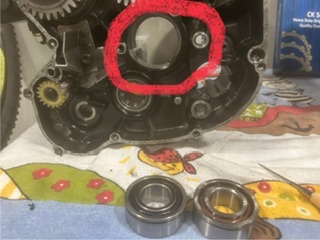

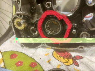

Im Rahmen der Restaurierung meiner 47x möchte ich das Lager der Eingangswelle erneuern. Habe ich bisher noch nicht gemacht. Gemäß WHB ist / wird das Lager mit Loctite eingeklebt. Was ist die beste Vorgehensweise für den Ausbau? Erhitzen und Abzieher ? Andere Methoden? Im Voraus lieben Dank für ein paar kurze Infos zu Euren Erfahrungswerten !

Hallo Jochem, schön wieder was von dir zu lesen. Das Getriebe hatte ich bei meiner noch nicht auseinander, deswegen weiss ich keine definitive Antwort. Gehts darum das Lager aus seinem Sitz in dem Gehäuse zu bekommen? Da würde ich das Gehäuse etwas warm machen und dann das Lager rausklopfen oder ausziehen falls man da einen Ab/auszieher angesetzt bekommt.

Hi Georg, ..ja, ist lange her 😅. Ich war aber nicht untätig in der Zwischenzeit, die 47X ist „fast fertig“ 🤣 und die 1 GE bereitet mir nach wie vor ne‘ Menge Spaß (mal abgesehen von einem zwischenzeitlich zerfetzten Kurbelwellenlager…). Kurbelwellen der 47x sind auch gemacht, Zylinder frisch überholt, neue Kupplung liegt parat und etliches mehr; Lager der Eingangswelle ist das letzte to do; das dies mit Loctide eingeklebt ist wollte ich nur mal nach der sinnvollsten Vorgehensweise fragen…hat hier im Forum bestimmt schon jemand gemacht…mal schauen wer noch schreibt.

Würde dann auch das Gehäuse erwärmen und das Lager, wie Georg schon gesagt hat, versuchen raus zu bekommen.

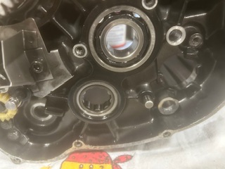

Moin, das Lager ging mit ein wenig Hitzeeinwirkung problemlos raus..Hab mich nach näherer Betrachtung entschieden, das Lager für die Ausgangswelle ebenfalls zu erneuern wo eh gerade alles ausgebaut ist…gerade bestellt, dauert aber einen Moment, kommt aus Australien 🤣 Schönes WE ! …eigentlich perfektes Mopped-Wetter heute 😉

Sind die neuen Lager denn original mit originaler Qualitaet? Die Yamaha Getriebe halten ja 100 oder 200 Mm, zumindest an einer XJ oder TR1 zum Beispiel. Nicht dass man das Getriebe verschlimmbessert mit der Tauscherei...

Moin Georg, ja sind Original Yamaha / Koyo Lager…aber eben nicht mehr so leicht aufzutreiben, deshalb warte ich ja nun „ein paar Tage“ auf die Lieferung aus Australien…😉

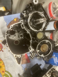

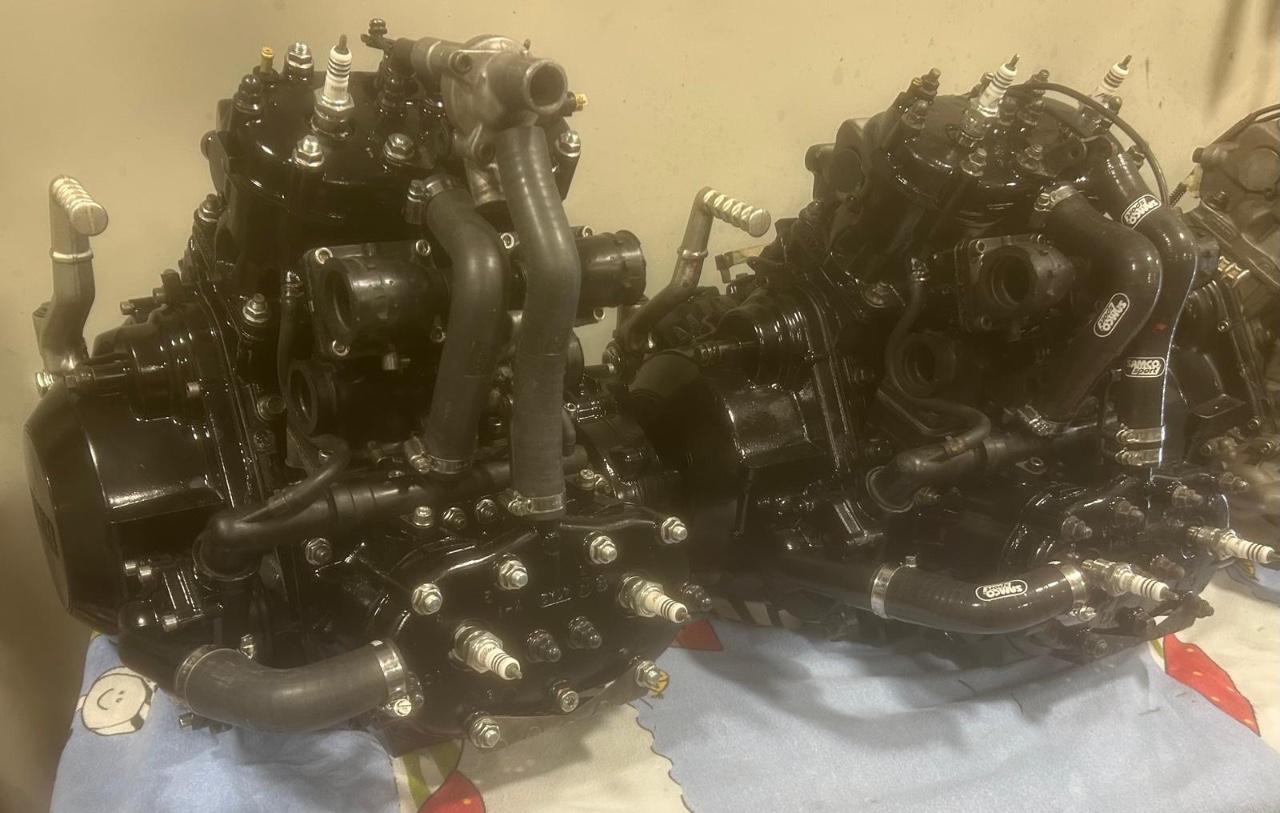

Hallo Michael, ja…war das erwartete Koyo-Lager, ist aber schon eine ganze Weile her und der Motor ist schon länger fertig (KW komplett gemacht, alle Lager neu, Zylinder geschliffen, neue Kolben, neue Kupplung) und wartet auf Einbau. Gibt noch ein paar andere todo’s (u.a. neuer Kabelbaum), im Herbst wird sie fertiggestellt; ich hatte mich zwischenzeitlich noch ein wenig mit der 1GE beschäftigt und nutze das schöne Wetter jetzt erstmal zum Fahren… 🤷‍♂️😅.
