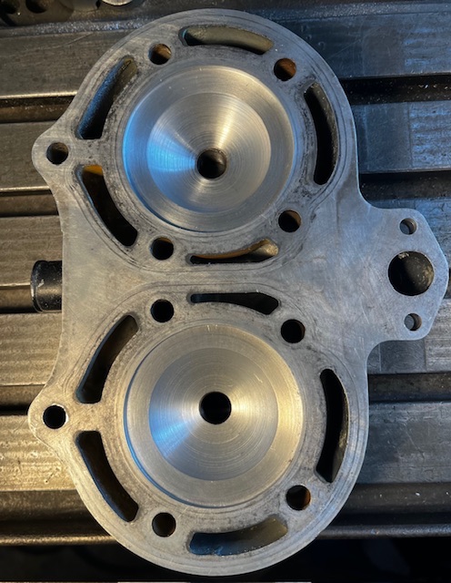

Ich bin neu hier in dem Forum, komme aus der nähe von Zwickau und habe seit knapp 4 Jahren eine Banshee an der ich gerne Schraube und Motor tune.
Aktuell baue ich auf eine +4 Vito Welle mit 115er Pleul und Blaster kolben um.
Hier war der wichtigste und schwierigste Teil natürlich die Bearbeitung des Zylinderkopfes.
Die Bearbeitung der Quetschfläche war mit dem Wohlhaupter auf der konventionellen Fräse ja noch ziemlich einfach. Aber das Brennraum Volumen anzupassen und eine Schöne Brennraum Form beizubehalten war schon etwas komplizierter.
Am Ende haben wir einen 25er Hss Bohrer so umgearbeitet dass wir mit diesem im Wohlhaupter einen schönen Radius hinbekommen. :D
Das Ergebnis ist jetzt sehr gut und wir haben ein Kopfvolumen von 20 ccm. 45% Quetschfläche und eine Quetschkante von 1,1mm.
Ich denke innerhalb der nächsten 2 Wochen werde ich den Motor das erste mal Starten und bin schon gespannt was so ein +4 Umbau bei den Orginalzylindern bringt.
Ich habe noch eine Zeeltronic bestellt damit ich selber eine schöne Zündkurve programmieren kann.

Das Ziel war ursprünglich mal die 70PS mit den Orginalzylindern zu knacken. Das haben wir leider nicht geschafft. Laut Prüfstand haben wir eine Maximalleistung von 63PS erreicht.
Aber der Motor ist absolut Vollgasfest und sehr resistent gegen magere Abstimmung und scharfe Zündkurven.
Das könnte ein Indiz dafür sein, dass bei der Verdichtung noch mehr gehen würde.
Aber der Motor läuft auch mit den 63 PS schon sehr gut. Das merkt man aber immer erst dann wenn man mal ein paar Wochen/Monate nicht fährt… :D
