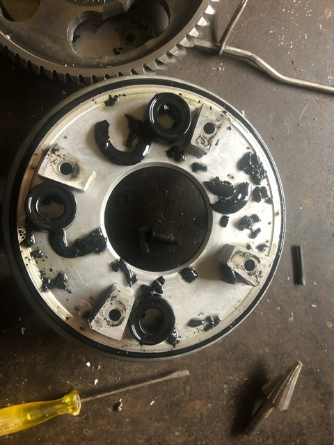

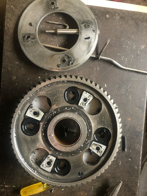

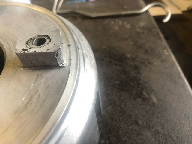

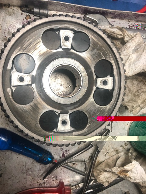

du kannst das im eingebauten Zustand testen.
Das grosse Zahnrad und der Kupplungskorb lassen sich be defektem Dämpfer zueinander verdrehen. Je nachdem wie kaputt das alles ist schlackert und klackert das Ganze hörbar
So sieht das aus
Du kannst zur Not einen hohen Gang einlegen und dann das Moped vor und zurückschieben, dann klemmst du dir die Pfoten nciht und kannst sehen wo es Spiel. hat

Carstene hat geschrieben: Mo 7. Okt 2024, 19:29 du kannst das im eingebauten Zustand testen.
So sieht das aus
EE5F797E-CEA7-4955-B845-19BA215FEC60.jpeg51C87501-11E9-4BB1-990E-4F3029C8E282.jpegE2EF70BA-070D-4202-A8D9-3C3F1845110D.jpegB4718B31-9A0E-4A4D-9084-E1BBC84C5EC4.jpeg
Das schaut ja super aus, danke für die Aufnahme.
