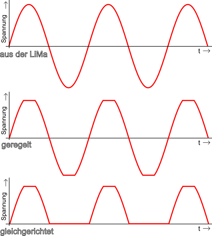

Aus Deinem Regler sollten die bereits erwähnten 7,xx Volt rauskommen. Multimeter messen nur den Effektivwert, das sind ca. 70 Prozent des Spitzenwerts bei einem sinusförmigen Signal (bei Netzspannung 400V/230V). Der Gleichspannungsanteil ist einer Wechselspannung immer Null. Deshalb wird der negative Teil des Wechselstroms auch mit der Diode abgeschnitten (blockiert) und man verwendet dann nur den positiven Teil.
Oben: Das Signal so wie es aus der LiMa kommt
Mitte: Das Signal nach dem Regler
Unten: Das Signal nach der Diode
Auch hier handelt es sich nicht mehr um eine sinusförmige Spannung und schon gar keine Gleichspannung. Die Batterie wirkt hier aber wie ein Kondensator, der auf den Spitzenwert der gerichteten Spannung geladen wird.
