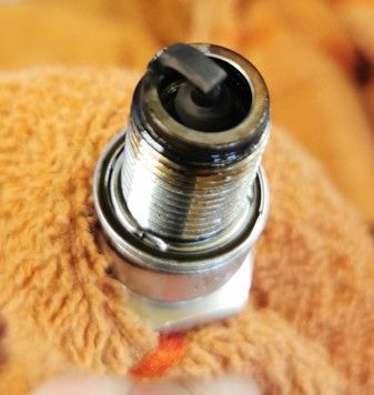

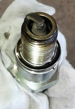

Das Kerzenbild ist, m.M.N., sehr schön, rehbraun. (9er Kerze)
linker Zylinder:
rechter Zylinder
