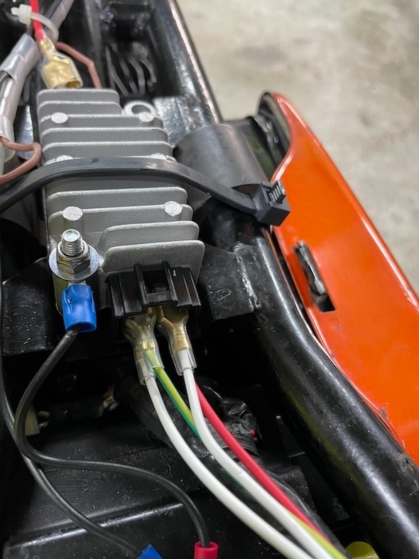

Hallo Leute, der Regler funktioniert. Beim Fahren geht die Spannung auf 14,2 V hoch und bleibt dort stehen. So soll es sein.
Regler 1.jpg (136.38 KiB) 3282 mal betrachtet
Wie Ihr sehen könnt, habe ich alle drei Phasen angeschlossen. Weiss ist die eine Wechselstromphase, Gelb-Grün die andere. Rot ist Gleichstrom Plus und Gehäuse ist Masse.
Regler 2.jpg (115.3 KiB) 3282 mal betrachtet
Ich habe die Weisse Wechselstromphase gesplittet und auf 2 der 3 Anschlüsse gelegt. Dies habe ich gemacht, weil ich nicht weis, ob alle 3 Phasen geregelt sind. Durch den Split habe ich auf jeden Fall mindestens eine geregelte Phase erwischt.
Ganz herzlichen Dank nochmal an Dich Stefan und Dich Uwe für die sachkundige Unterstützung. Ihr habe Euch wirklich Mühe gegeben, das Thema für mich zu durchdringen, mit Erfolg wie man sieht.
Franki
