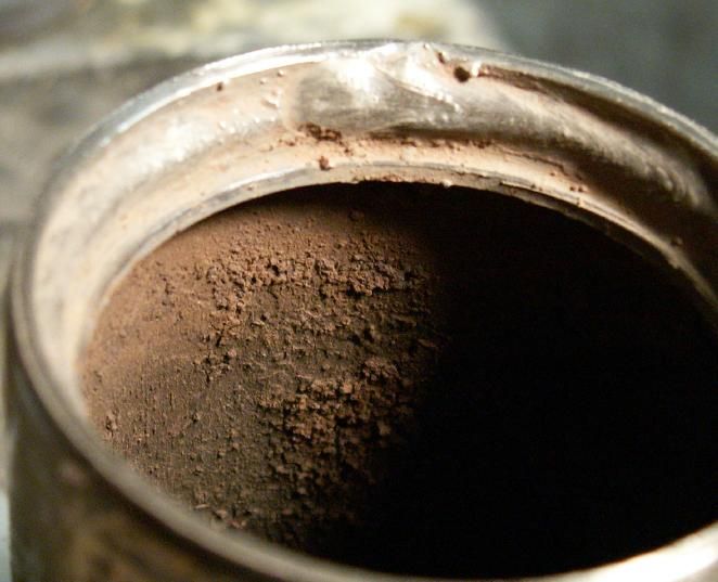

Bei der 2R8 sitzen eingeschweißte Reduzierringe in den Krümmerenden, dazu kamen extrem dicke Kopfdichtungen. Mit normalen Kopfdichtungen stimmt auch das Spaltmaß, umbedüsen musste ich nur, weil die Originaldüsen so verrottet waren, dass man damit nix mehr anfangen konnte. Die Historie mit diversen Fotos müsste hier noch zu finden sein. Ich geh mal suchen, denn da stand auch die Quelle in den USA für einen 2R8-Vergaserkit mit den richtigen Düsenstöcken und Nadeln.
Hans
P.S:
Hier der eingeschweißte Ring im Krümmerende:
Max
Beiträge: 485
Registriert: Do 20. Apr 2006, 10:00
Re: Motor vom 2R8 Projekt
Beitrag von Max »
Hallo Hans, ja nett, dass du mal schaust... das Problem mit der Verengung am Krümmerende ( also zum Auspuffrohr) habe ich nicht da bei mir die Krümmer unten abgesägt waren und ein Schweißer mir sauber ein Edelstahlendstück ( 60 mm lang und 45mm im Durchmesser) an beide Krümmer neu angeschweißt hat, natürlich ohne Verengung.
