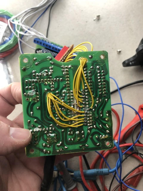

Es gibt im Netz ne Umbauanleitung der Walzensteuerung
Ich habe so einen Umbau schon gebaut, aber selbst nie gefahren... auch wenn wenn es Gaudi macht, bin ich nicht der Leistungsfetischist

Könnte vielleicht jemand den Link hier reinschreiben?Carstene hat geschrieben:Es gibt im Netz ne Umbauanleitung der Walzensteuerung

Danke!StefanLZL hat geschrieben:Findet man hier im Downloadbereich, wenn Ihr folgende Doku vom MK meint:Könnte vielleicht jemand den Link hier reinschreiben?
"Anleitung PV Modifikation"
Stefan
