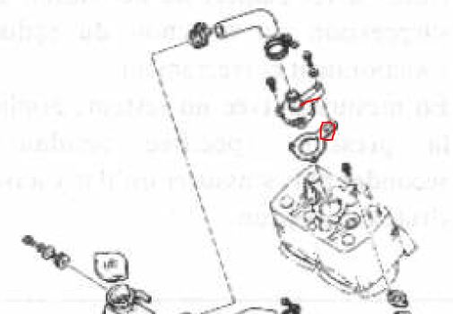

Habe da eine Verständnisfrage:
Bei geschlossenem Thermostat - ist dann der kühlmittelumlauf bei der Elsie ganz zu oder ist da schon ein bypass (wo die Dichtung das Loch neben der Schraube hat), siehe rote Markierung im Bild ?
Und muß man evtl. trotzdem noch was am Deckel machen ?
Danke und Gruß
dubbio

Beitrag von stullefumi »
Moin.
Das Loch ist der Bypass.
Der Deckel muss innen etwas ausgedreht werden.
Ich mess das nachher mal.
Stulle
