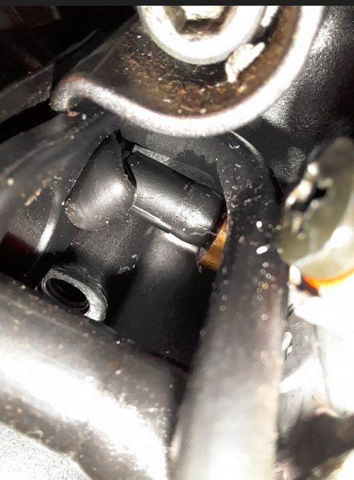

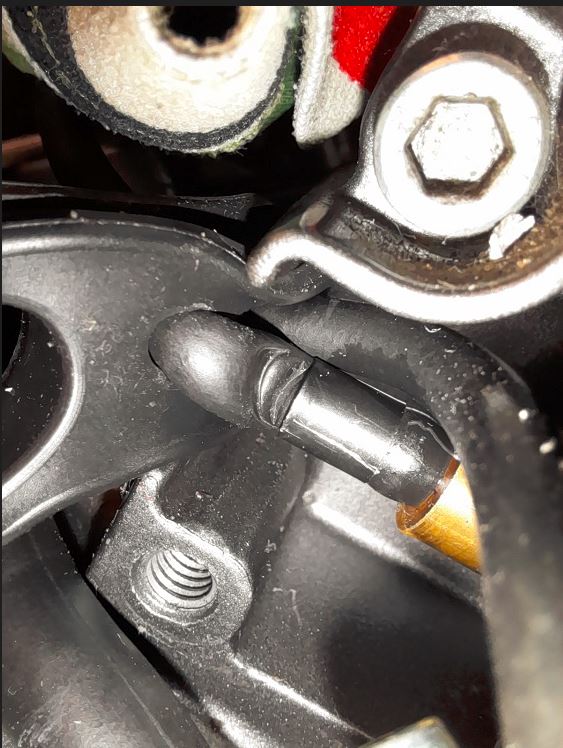

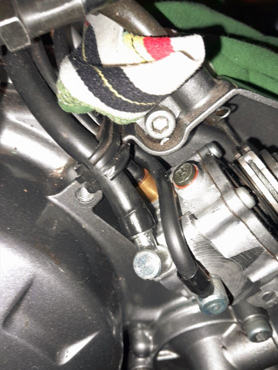

bedankt ! Dann schau ich mir als erstes die komplette Ölversorgung an. Habe da schon eine Vermutung….siehe Bilder von der 125er TZR Pumpe.
Die Frage die ich mir jetzt stelle, ob die Kurbelwelle und/oder Lager evtl. schaden genommen haben ? Ist natürlich aus der Ferne nicht zu beantworten aber was sagen denn die Erfahrungswerte.
Kann sich eigentlich die Kuwe in sich verdrehen ? Gibt’s ne Möglichkeit die verbaute KuWe irgendwie zu überprüfen oder sollte der Rumpf raus und auf ? Zur Info...der Klemmer passierte unter kaum Last und die Pleuel sind nicht krumm

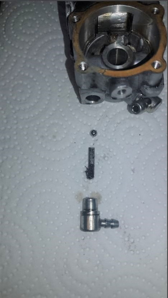

Neue Ölschläuche von Yamaha dran und das Sieb im Tank kontrollieren.
Die Ventile in der Ölpumpe säubern.

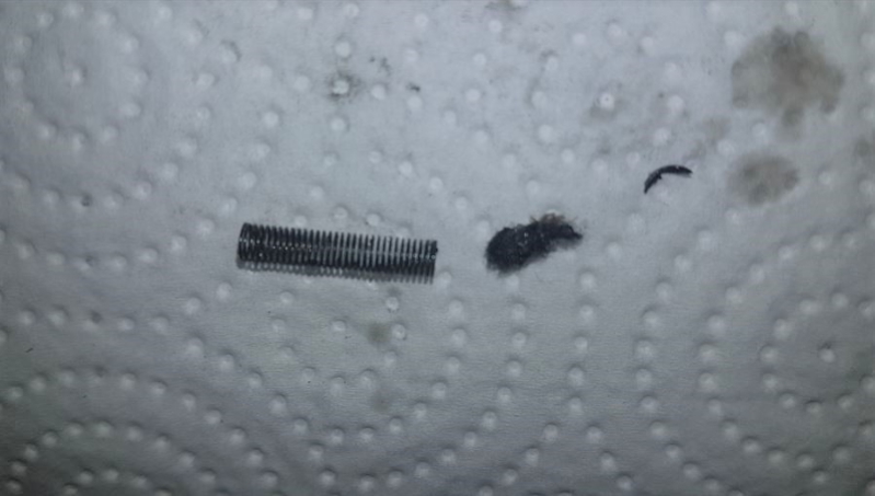

So... Fehler ist gefunden.
