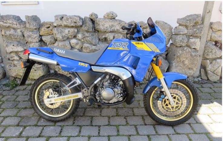

Da ich mittlerweile lieber die hochbeinigen und wendigen Mopeds fahre, war ich schon seit längerem auf der Suche nach einer straßentaugliche, 2-taktenden Yamaha Enduro/Cross/Supermoto wie YZ 250, WR 200, DT2320 Lanza ohne irgendwelchen fragwürdigen 8-KW-Eintragungen im Fahrzeugschein. Die TDR250 hatte ich zwar auf dem Schirm aber nie wirklich in Betracht gezogen. Warum auch immer...
Wie es der Zufall so will, hatte ich vor einer Woche beim stöbern im Internet eine TDR250 entdeckt. Zustand sah auf den Photos erstmal gut aus, wovon man sich aber nicht täuschen lassen sollte. Preislich im Rahmen. Hatte dann direkt Holli kontaktiert und um seine Meinung gebeten. Wie es der Zufall so will, kannte der Holli den Verkäufer und so schloss sich langsam der Kreis.
An der Stelle mal ein dickes Lob an den Holli, er ist einer der noch wirklich hilfsbereit ist ! Er hat mir schon etliche Male weitergeholfen und unterstützt mich gerade mit Rat und Tat bei der Umbaugeschichte. Dafür ein dickes Schanke Dön...das nächste Essen/Kaffee/Kuchen watt auch immer geht auf mich !!! Genug geschleimt musste aber mal gesagt werden ! Weiter im Text....
Also hatte ich mich kurzum beim Verkäufer, der übrigens absoluter Yamaha-Fan ist, via Mail gemeldet. Ich hatte meine Chancen eigentlich als sehr gering eingeschätzt weil die Anzeige schon einige Beobachter hatte und auch schon einige Tage in der Bucht stand.
Nach mehreren Mails war dann aber klar, dass er mir die TDR verkauft. Also Kaufvertrag klar gemacht, Spedition beauftragt und nu steht ´se hier. Frischen Tüv gab es letzten Donnerstag und die Schilder wurden am Montag frisch gedruckt und gesiegelt.

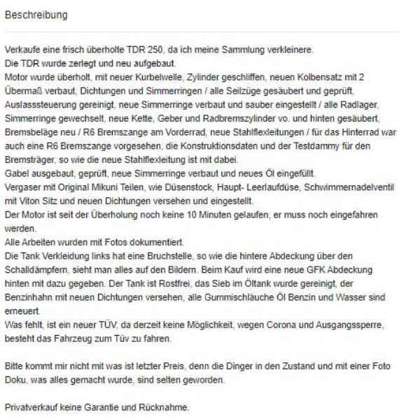

Mal was zum Moped. Baujahr bzw Erstzulassung war in 1988, also keine AU nötig und die Eintragung der JL´s sollte somit ja kein großes Problem sein wegen "..vor 89 in Verkehr genommen", oder ?

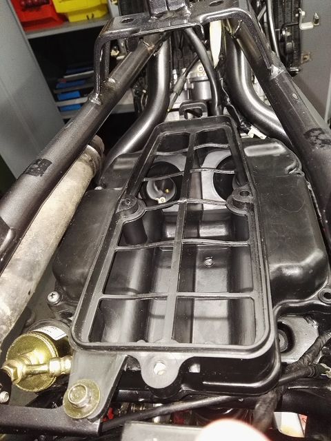

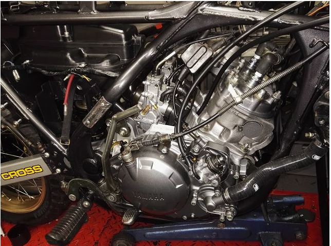

Der Verkäufer hat die TDR komplett neu aufgebaut. Er hat den Neuaufbau auf Fotos dokumentiert, so dass ich gut nachvollziehen kann was alles neu gemacht wurde. Insgesamt habe ich über 150 Fotos vom Neuaufbau erhalten. Es ist einfach viel zu viel um alles aufzuzählen...im Anhang mal ein Pic von der Beschreibung. Ich werde nach und nach mal ein paar Pics posten.

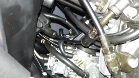

Das Thema magere Werksbedüsung der TDR hatte ich schon vor ein paar Jahren mal durch Zufall entdeckt. Der Verkäufer hatte da aber wohl schon Hand angelegt und auf 2MA umgerüstet.
Bedüsung :
Aktuell: - Düsenstock Typ 505 Q-2, Hauptdüse 230, Leerlaufdüse 22,5, Schwimmerventil Ø2,8, alles neue Originalteile von Topham.
Vorher: - Düsenstock Typ 505 P-8, Hauptdüse 210, Leerlaufdüse 20,0 Schwimmerventil Ø2,8.
Wenn ich das richtig sehe, ist jetzt der Düsenstock der 2MA verbaut, ne größere HD und LLD. Das sollte erstmal passen.
Ich konnte es mir natürlich nicht nehmen lassen am verg. Freitag die TDR anzuschmeißen und die Straße rauf und runter zu fahren, einfach nur herrlisch. Hatte aber nur bis max 4000 gedreht weil kalt und Motor neu. Was mir dabei aufgefallen war, jedes mal wenn ich zB die Blinker betätigt habe, hat sich der Temperatur-Zeiger bewegt. Erst dachte in an Masseschluß aber es fehlt einfach nur der Accu/Batterie....

Originalnaben umspeichen lassen auf goldene Exelfelgen 2,5 x 18 und 3,5 x 17.
Conti RoadAttack 3 in 100/90-18 und 130/80-17. Vorne die CR Mischung.

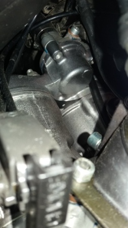

- verbaute Thermostat

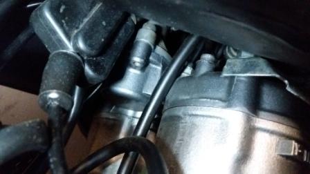

vielen Dank für die Erfahrungswerte und den Hinweis mit dem fehlenden Kühlschlauch !
Reifentechnisch werde ich dann wohl in Richtung BT46 gehen in original Reifen-Werksgröße.
Zum Thema Kühlschlauch muss ich aber nochmal nachhacken !
Auf den originalen Explosionszeichnungen von Yamaha ist dieser Verbindungsschlauch leider nicht abgebildet. Mir bzw. dem Hägar ist zwar aufgefallen, dass der Vorbesitzer das Deicing-System/Vergaserheizung blind gelegt hatte, was ja auch legitim ist, aber den fehlenden Schlauch hatte ich nicht entdeckt. Sehr gutes und geschultes Auge !
Lasse mich natürlich immer gern eines besseren belehren aber irgendwie habe ich da noch einen Denkfehler. Werde den fehlenden Kühlschlauch natürlich ersetzen, müsste von meiner 125 TZR noch solche Nippel irgendwo auf Lager haben !
Aber ich hab da noch irgendwie ein Verständnisproblem zum kleinen/großen Kühlkreislauf. Irgendwie kann ich mir da keinen Reim drauf machen. Ich steh im wahrsten Sinne des Wortes auf dem Schlauch :-). Trau mich gar nicht zu fragen.....
Ist das Thermostat geschlossen, dann fließt minimal Wasser durch die Evakuierungsbohrung. Aber - da der angeschlossene Schlauch einen geringen Widerstand wegen dem größeren Schlauchdurchmesser hat, sollte sich das Wasser den Weg des geringsten Widerstand suchen um oberhalb des Thermostates wieder eingespeist zu werden.
Was hab ich dadurch gewonnen ? Druckentlastung ? Eventuell um zu gewährleisten, dass die Fließgeschwindigkeit nicht zu gering wird ? Macht aber auch kein Sinn......
Welchen Zweck/Funktion hat der (bei mir fehlende) Schlauch.

Der fehlende Schlauch ist einer der drei Heizungsschläuche. Wenn du die Heizung stilllegst, verbindest du die beiden Nippel an Kopf und Thermostatgehäuse mit dem Schlauch, der am Kopfnippel dran ist. Dauert ca. 30 sec.
Der kleine Kreislauf ermöglicht ja eine langsame erwärmung des Kühlers. Das Loch im Thermostat ist etwas klein dafür.
Wenn Zylinder und Kühler komplett getrennt sind bei geschlossenem Thermostat, hast du halt große Temperaturunterschiede. Eine RD macht erst bei 70 Grad auf, du hast genug Temperatur auf deine Anzeige und gibst Gas. Es ist Winter, das Wasser im Kühler strömt schlagartig mit 0 Grad in den heißen Motor. das kann zB. bei engem Laufspiel zum Kaltklemmer führen.
Ein 50 Grad Thermostat und der kleine Kreislauf mischen daqs Wasser viel schneller.
Weniger Probleme.
Stulle
Weniger Probleme.
Stulle
