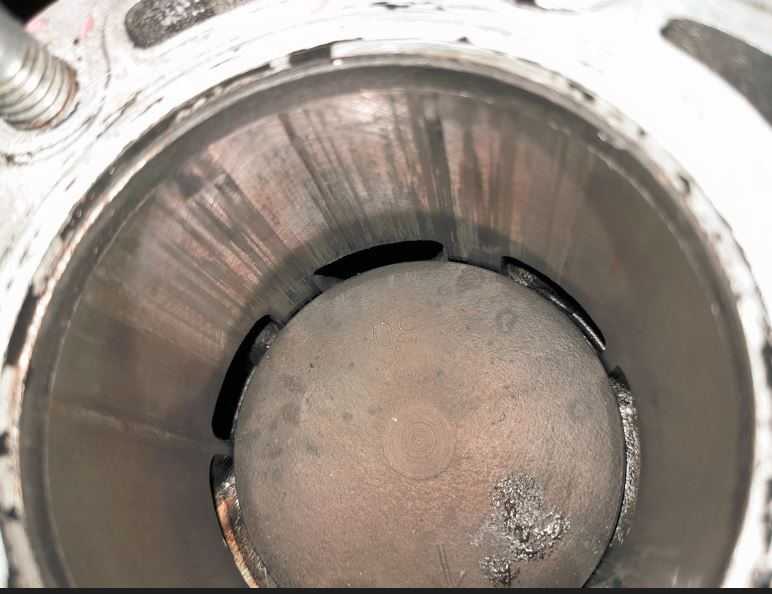

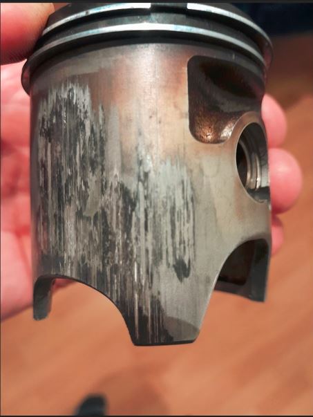

bin wieder unter den Lebenden und jetzt nach einer gefühlten Ewigkeit melde ich mich auch mal wieder. Zurück zum Thema, erst war ja der Plan in 2021 die TDR zum Stulle zu bringen (mal ein dickes Schanke Dön für Dein nettes Angebot) aber es hat leider meinerseits nicht funktioniert aber nu hat mich der Ehrgeiz gepackt !
Aufgrund neuer Schrauberlokalität ( 20m²-"Garage" mit Strom + Licht + Ruhe...aber noch unrenoviert) habe ich mich die Tage direkt mal ans Werk gemacht und geschaut wat denn da jetzt mit der TDR los ist...

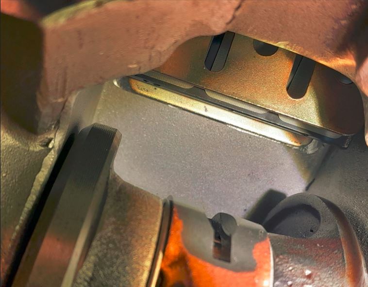

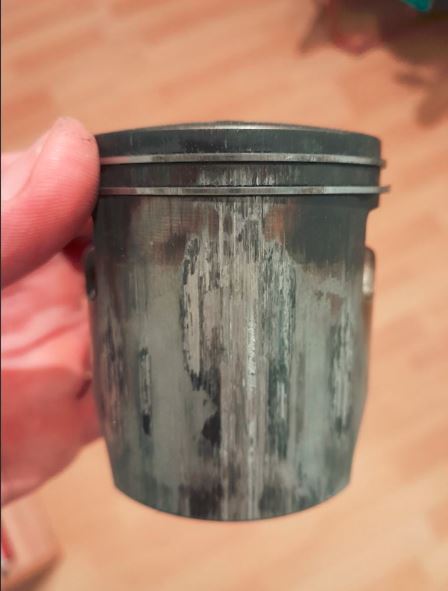

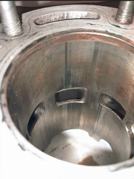

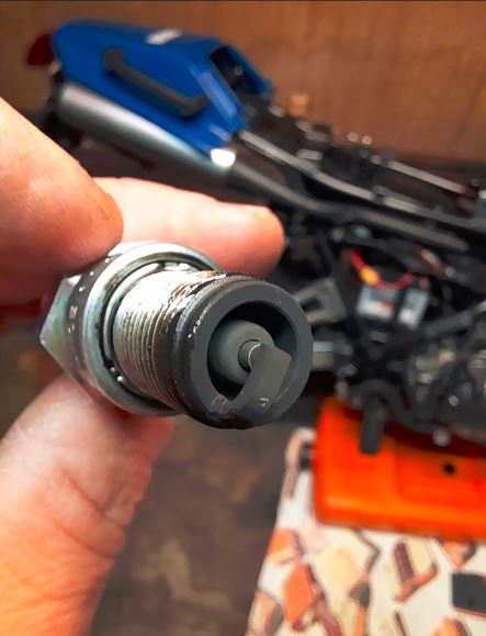

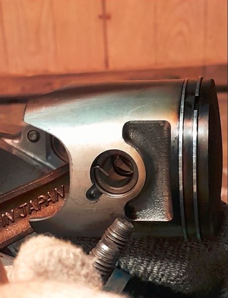

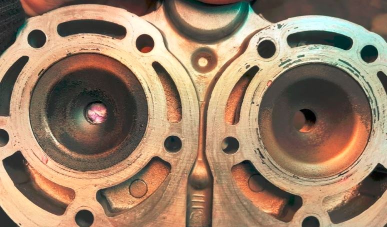

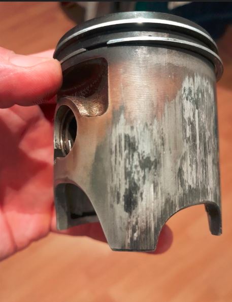

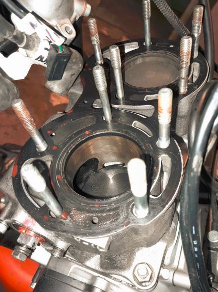

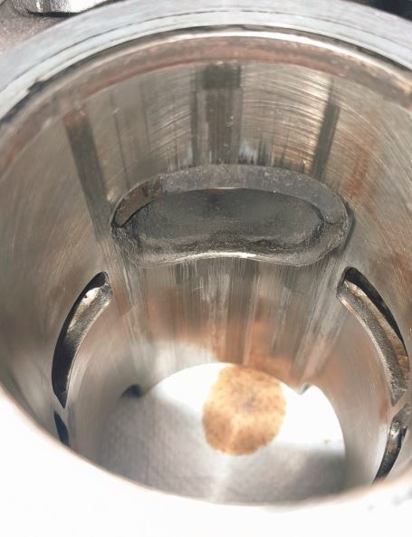

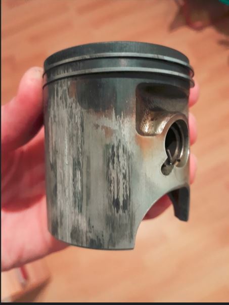

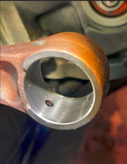

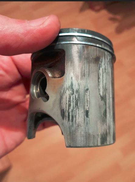

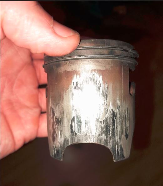

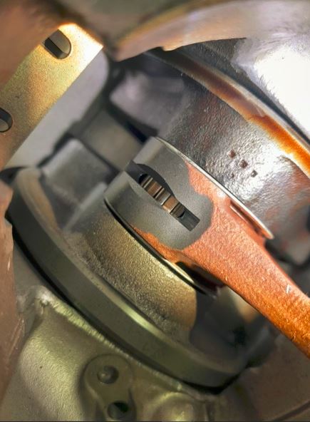

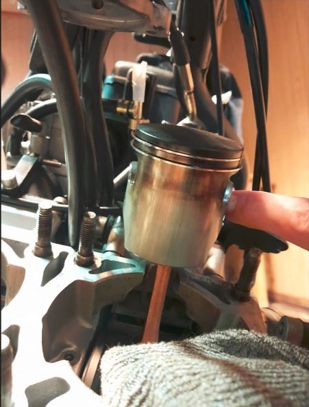

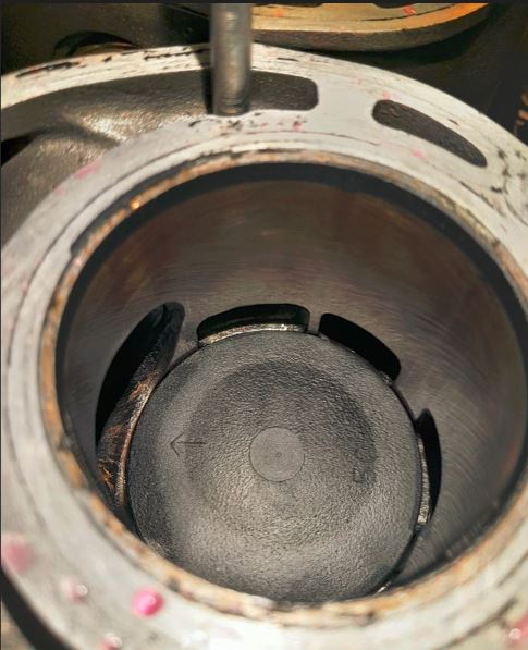

Bei der ersten Begutachtung durch den Auslass konnte ich gut sehen das der rechte Kolben (i.F.g.) kariös ist. Also Zylinder gezogen und Kolben demontiert. Sieht nach Arbeit aus für MRG.

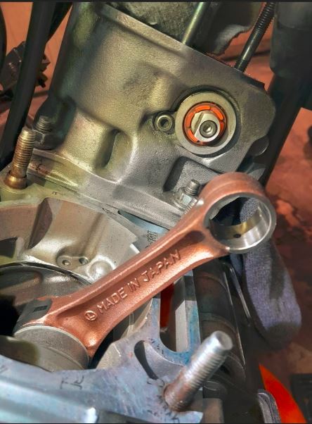

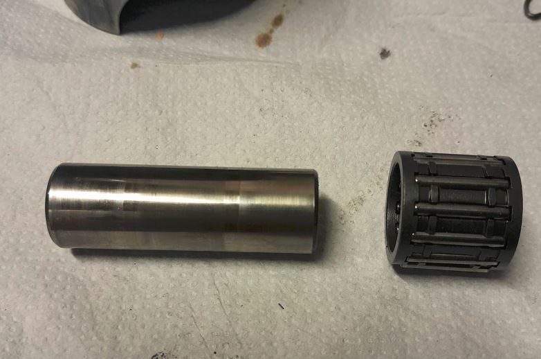

Im Zuge der Demontage habe ich mir auch mal die Pleuellager, seitl. Pleuelspiel und Höhenspiel angeschaut.... Höhenspiel nicht vorhanden und Seitenspiel im Soll. Der/die/das Pleuel sehen für mich (Laie) ok aus. An den Nadellager konnte ich augenscheinlich auch nichts erkennen.

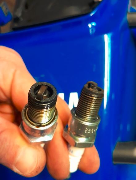

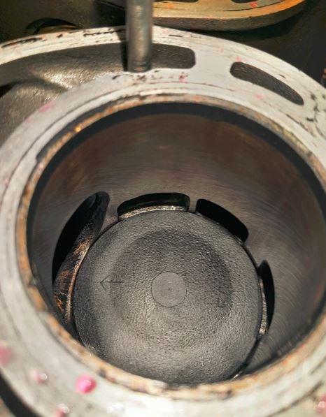

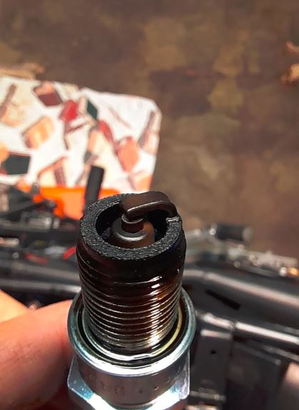

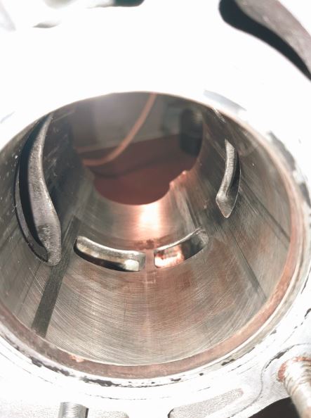

Was mir bei der Zylinderdemontage aufgefallen ist, der defekte rechte Zylinder+Kolben, die Kerze+Gewinde und der KuWe-Raum waren fast komplett trocken, im Vergleich zur linken Seite . Intakter Linker Kolben+Zylinderbahn+Kerze waren noch mit Öl/Gemisch benetzt und sie stand jetzt fast 2 Jahre. Erster Eindruck: Ölmangel rechte Seite. Würde auch zum Ölverbrauch passen.
Auf einem Bild ist gut zu erkennen wie sich das Blitzlicht an der Kolbenreibstelle bricht/spiegelt….ich habe mal gesagt bekommen das wenn sich Licht an der Schadstelle bricht bzw. spiegelt dann handelt es sich um großer Wahrscheinlichkeit um Schmiermangel.
Anbei mal ein Haufen Fotos von der ganzen Geschichte.
Welche Rückschlüsse zieht Ihr anhand des Kolben- bzw. Zylinderschadensbild ?
Linke zum Gruß
Chris

Linke Seite nach 512km....
Yamaha TZR 125 RR Belgarda
Yamaha TDR 250
Yamaha TT 600 R Belgarda Supermoto
stullefumi
Beiträge: 1326
Wohnort: Haltern
Beitrag von stullefumi »
Moin.
Das sieht schon nach Ölmangel aus.
Stulle
