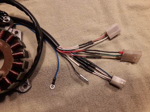

@wwild
Oje!
Zu spät, ist schon passiert.
Das ist halt jetzt draus geworden.
Ich hoffe mal, dass es egal ist in welchem Pin vom
4-fachstecker die 3 weißen Drähte eingesteckt sind.
Vielleicht kann mich ja jemand beruhigen.
Gruß Walter
Oje!
Gruß Walter
- Limastecker umgelötet.jpg (114.36 KiB) 4104 mal betrachtet
Zur Erklärung der weißen Kabel:
Es handelt sich hier um die 3 Phasen der Wechselstromlichtmaschine. Diese werden im Regler gleichgerichtet und auf ca. 14,5 V reduziert. Die "überflüssige" Energie wird in Wärme umgewandelt. Deshalb auch die Kühlrippen an den alten Reglern. Die neueren Regler "47X-.." müssen zwingend an einem gut gekühlten bzw. luftumströmten Blech montiert werden, am besten mit Wärmeleitpaste, sonst sterben die schnell den Hitzetod.

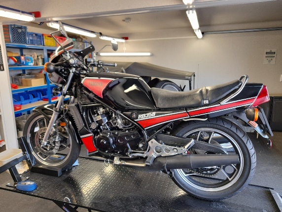

Hallo zusammen!
Endlich ist es so weit.
Dank eurer Unterstützung und den guten Tips läuft die Rd wieder so wie sie soll.
Lima eingebaut, den neu lackierten und entrosteten Tank drauf, alle Benzinleitungen auch noch erneuert, 3x getreten. Raucht nix, dreht hoch wie nix.
Strommessung an der Batterie jetzt 14,7V.
Jetzt, wo sie einmal gelaufen ist, kann man das Möppi auch mit der Hand "ankicken".
Hab auch ein Video davon gemacht, aber das kann ich ja leider nicht hochladen.
Danke noch mal für eure unterstützung.
