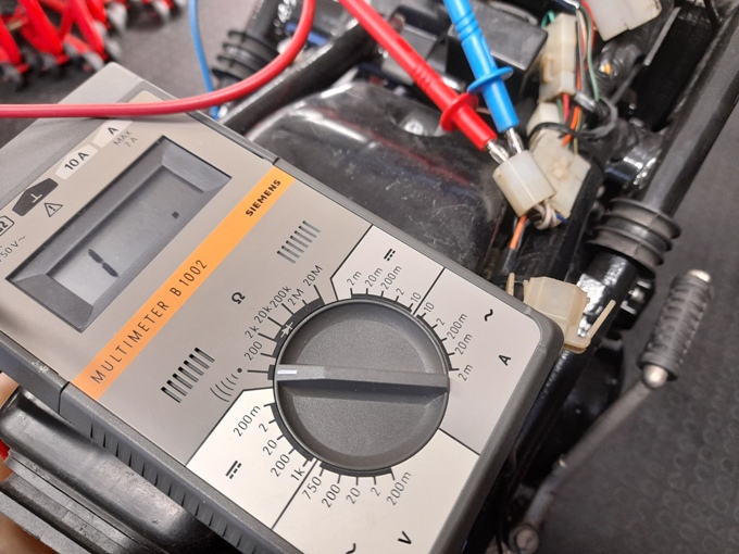

Heute hat`s endlich geklappt mit messen.
Beim Regler ist folgendes heraus gekommen:
Weiß gegnüber rot: 857 Ohm
Weiß gegnüber braun: 816 Ohm
Weiß gegnüber schwarz: 842 Ohm
Also nicht genau gleich, aber sehr ähnlich, darum denke ich,
dass der Regler ok ist.
Beim Lima-Stecker schaut`s leider traurig aus...
Kein Messergebnis bzw. Durchgang bekommen.
Bei allen drei nicht. :(

Reglermessung halte ich für ok.
Das mit den Ladespulen ist aber krass.
Das sind recht dicke Wicklungen, daß alle drei hochohmig werden kann ich mir eigentlich nicht vorstellen.
Kannst Du nochmal zur Sicherheit mit dem 200 Ohm Messbereich nachmessen?
Diesen Durchgangspiepern traue ich nicht so recht...

Werd im 200 Ohm-Bereich nochmal nachmessen.
Ich denk aber, dass ich die verschiedenen Messbereiche eh durchprobiert hab.
Aber doppelt hält besser, also mach ich das.
Mit dem Pieper war definitiv einfach gar nix.

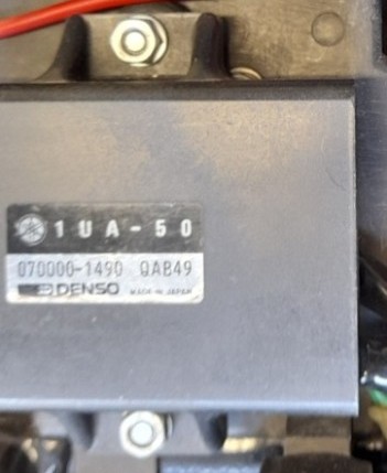

Als CDI ist das verbaut:
Dann kauf neu......das ist die schlechteste Lima die Yamaha gebaut hat. Übrigens eine 1ww Lima.

Warum ist das eine 1WW Lima? Das ist eine 1WW-CDI.
Die passt auch an eine 31K Lima. Der Regler ist 31K, so langsam steig ich da nimmer durch.
