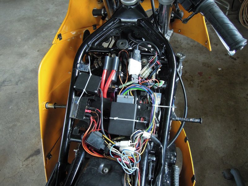

Die Fragen was kann weg, was muss weg und was muss wohin verbunden werden, haben mich doch etwas aufgehalten. Deshalb die kleine Tabelle.
So angeschlossen und eingestellt funktionieren Killschalter, Zündung, Drehzahlmesser, und Seitenständerschalter.
Einige Fragen sind aber noch offen:
1. Brauchen die Drehzahlmesser Baujahr 85, ab86 und RD 500 das selbe Signal?
2. Kann das originale Masse-Steuergerät vielleicht doch verwendet werden?
3. wer ein Fehlerr etdeckt bitte melden, Danke.

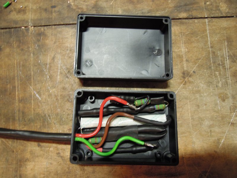

Leerlaufkontrollleuchte geht natürlich auch, dazu die blaue Leitung direkt mit der Leerlaufkontrolleuchte verbinden.
Dikussion über Zündkurven: http://forum.rd350lc.de/viewtopic.php?t ... &start=210
Ladespulen schonen: http://forum.rd350lc.de/viewtopic.php?t=14465
4* https://www.luedeke-elektronic.de/z-dio ... 3-25w.html
10* https://www.luedeke-elektronic.de/Wider ... hm-2W.html

Provisorisch eingebaute DCCDI
Schutz für die Ladespulen der Serien Lima
