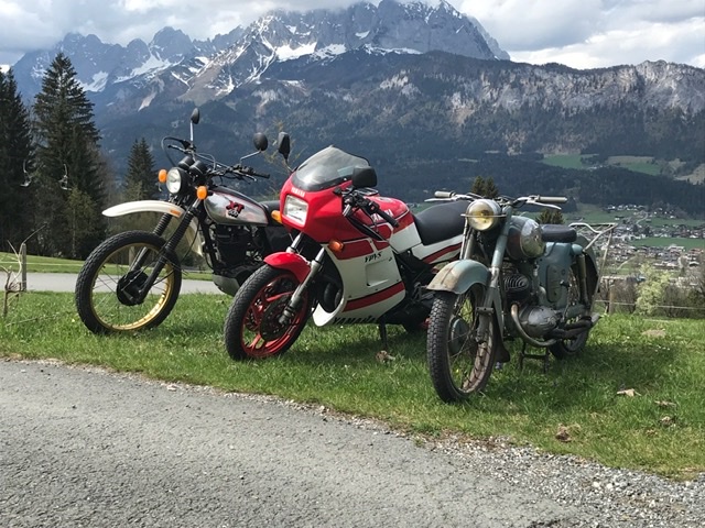

Danke hat geklappt
Ja..schön. Ich hab jetzt leider mehr auf die Berge geschaut.... :wink:
