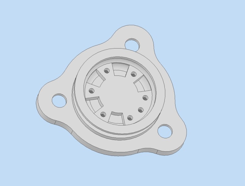

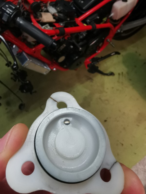

Weiß jemand warum der Kontakt am Leerlaufschalter etwas erhöht ist? Der Stift, der bei Neutral auf dem Kontakt aufliegt ist doch nicht gefedert.
Ich würde jetzt alle Gänge auf das gleiche Niveau setzen wie Neutral und mir die Vertiefungen sparen. Sind sowieso zu nah zusammen.
Kann mir jemand den Sinn der erklären?
Grüße Daniel

Nartürlich ist der Stift gefedert.
Die erhöhung ist, damit er in bewegung bleibt und nicht fest backt!

Danke. Dann mach ich die Vertiefungen zwischen 2,3,4,5 und 6 rein.

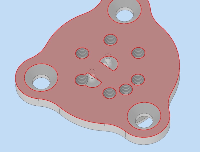

Verständnisfrage meinerseits zu deinem letzten Bild:
Die Gewinde für 1-N-2 sind verdammt nah beieinander. wie kontaktierst du hier? Mit Ringösen wird`s wohl eng werden.

Beitrag von rittle »
Hallo Werner,
da muss ich wohl etwas basteln. 1 und 2 vielleicht mit Ringösen die vorne offen sind. N muss ich dann über eine kleines Distanzstück etwas höher legen.

Ich hab das Prinzip jetzt nicht so ganz vor Augen, aber mir ist da was aufgefallen.
Im Originaldeckel sind doch links und rechts vom Kontakt so Anlaufschrägen.
Die dienen ja vermutlich zur Bewegung des gefederten Stiftes.
In deinem 3D-Modell sehe ich die jetzt nicht.
Fehlen die einfach noch oder hast du die bewußt weggelassen?
Aus welchem Material bestehen die Teile den momentan bei dir (PLA?) und was ist für später geplant.
