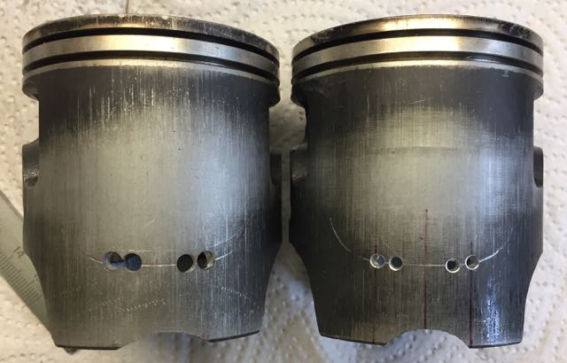

Habe mutig die Löcher abgasseitig in die Kolben gemacht. Die Löcher werden etwa zur Hälfte freigegeben. Ich bin wirklich gespannt auf das Ergebnis.
