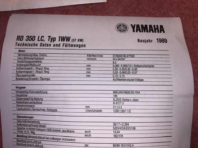

Gerade beim aufräumen gefunden
6 Bar ????
Beiträge: 3078
Bei meiner wurde auch beim Vorbesitzer mal Komperssion gemessen, ich meine das wäre auch was mit 6,x Bar gewesen. Iirgendwo steht auch dass sie ein Verdichtungsverhältnis von 1:6 ab Oberkante Auslass hat Es wird auch davon abhängen, ob die Walzen offen oder zu sind.
Also imho sollte sie >= 6 Bar haben und vor allem auf beiden Zylindern halbwegs denc gleichen Wert. Das Billiggerät reicht da zum testen.
Heinz
Beiträge: 899
Wohnort: Hohenstein Taunus
Beitrag von Heinz »
Da steht nichts vom Kompressionsdruck, nur vom Kompressionsverhätlnis.
Kompressionsdruck ist der absolute Wert in Bar.
Das Verdichtungsverhälnis berechnet sich aus Hubraum und Verdichtungsraum. (Vh + Vc)/ Vc, wobei Vh der Hubraum und Vc der Brennraum ist.
Für das Verdichtungsverhältnis gilt selbstverständlich der Einzelhubraum.
Beim Zweitakter wird es meist ab Oberkante Auslass gerechnet.
Gruß Heinz

Moin Heinz,
danke für die Erklärung.
Nichtsdestotroz muss es ja einen zu messenden Wert geben der bei xy liegt
Ich messe bei mir mal nach und schau was raus kommt
wenn das drei weitere machen hat man ja nen, hoffentlich brauchbaren, Mittelwert
