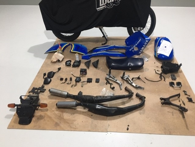

Der Sitzbankträger wird ohne zusätzliches Bohrloch an vorhandenen Punkten verschraubt.
Erstaunlich ist der Berg an Teilen der übriggeblieben ist, selbst nach so einem vergleichweise kleinen Umbau. Der Tank,die Verkleidung, die Steuergeräte und der Öltank sind wieder verbaut....
- Sitzbankträger.jpg (96.62 KiB) 1971 mal betrachtet
- briggebliebene Teile.jpg (88.67 KiB) 1971 mal betrachtet
