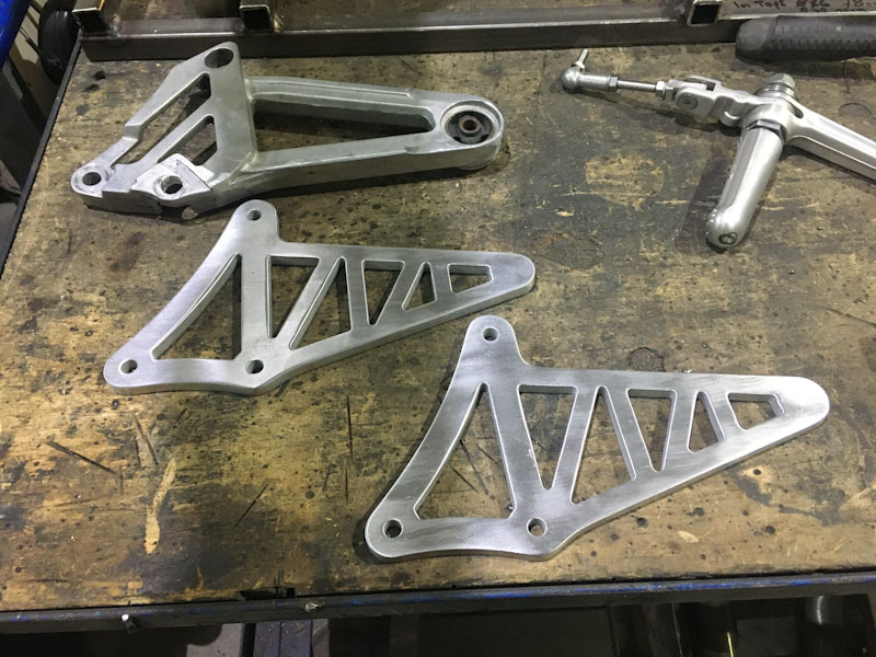

Mit dem Höcker stellte sich die Frage: Was will ich eigentlich mit den Soziusrasten?
Also kurzerhand in der Bucht für nen Zehner eine linke Platte ersteigert und hinten abgeschnitten. Gefiel mir aber nicht wirklich und die Platte war eh etwas kaum von einem Sturz wie sich bei der Montage herausstellte.
Um Die Lomas-Anlage anbauen zu können, hätte ich Langlöcher feilen müssen und die Halter verbiegen, das gefiel mir auch nicht.
Also gestern Abend mit nem Tässchen Bier und Kumpel Henk an den Rechner gesetzt, folgendes ist kurz später aus dem FlowJet gepurzelt:
Die KVT-Rasten stammen aus meinem Fundus, ist meiner Ansicht nach absolut zeitgenössisch.

Mit Materialnachweis und per Einzelabnahme. Eine Konstruktionszeichnung als Ausdruck zum Abheften in die TÜV-Unterlagen ist immer gerne gesehen.steamtrac hat geschrieben:Sieht scharf aus. Wie geht das mit dem TÜV?
Da Alu 7075 stabiler ist als der originale Druckgusskrempel, trägt mir der AAS das ein. Für die Rasten selbst gibt es ein Gutachten von KVT. Das wäre jetzt nicht zwingend nötig, aber es vereinfacht die Eintragung.
Die Position der Rasten ist ca. 20mm weiter hinten als original.

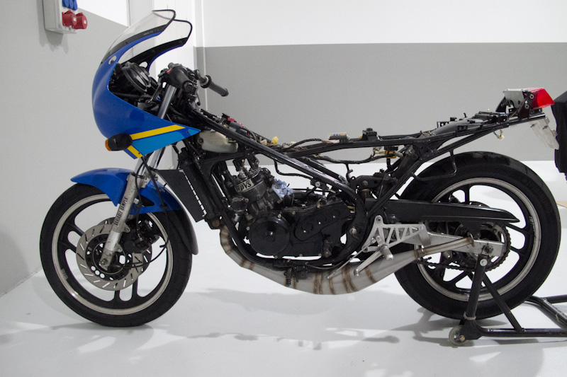

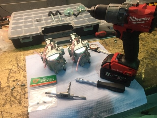

Hab am Wochenende ein Wenig weitergeschraubt. Die Vergaser sind drin,
das war ein ganz schönes Gefummel. Bei den 30er TM´s sind die Stutzen die in den Ansauggummis stecken 6mm kürzer als bei den Serienvergasern. Nach langem hin und her überlegen habe ich mir dann zwei Aluringe gedreht die als Spacer im Ansaugstutzen stecken.
Die Gummis abschneiden war für mich keine Option. Erstens, weil dann der Gummiwulst im Stutzen nicht mehr in die Nut um Vergaser greift und zweitens, weil dann die Gaszugabgänge noch näher an die ovale Quertraverse des Rahmens rücken würden.
So habe ich jetzt eine strömungstechnisch saubere Lösung.
Bei der Gelegenheit noch die Membranen gegen Boyesen getauscht und Tygon Ölleitungen verbaut, die originalen sind etwas zu kurz.
Gaszüge angepasst, der originale Verteiler ist ja echt eine Krankheit.
Bei meinen anderen Mopeds habe ich zerlegbare Alu-Verteiler von Magura drin, die haben allerdings nur zwei Abgänge. Also den Originalverteiler umgebaut, was mir aber nicht so 100%ig zusagt, weil dann ein schneller Gaszugtausch unterwegs komplett ausfällt.

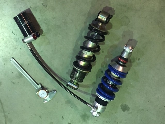

Hinten steckt jetzt ein Wilbers Federbein drin, allerdings ist das Reservoir noch nicht befestigt. Ich habe noch keine Ahnung wo ich das unterbringe, das entscheide ich, wenn diese Woche der Höcker vom Lacker wieder kommt. Zur Not muß ein anderer Schlauch dran, das werde ich dann sehen.

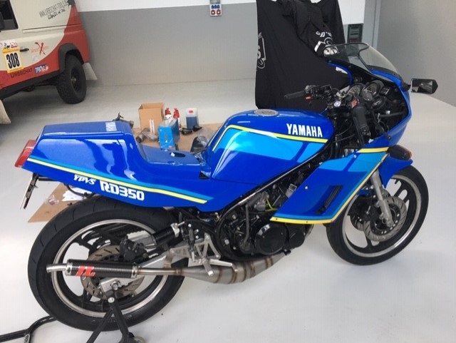

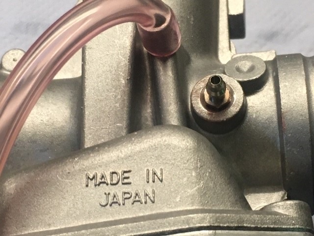

So, nach den Weihnachtsfeiertagen hat das Ganze Formen angenommen, fehlen nur noch ein paar echte Kleinigkeiten.
Ich habe noch ein paar Fotos von den verbauten Einzelteilen angehängt, die Blechteile sind jetzt alle schwarz glänzend, passend zum Rahmen gepulvert.
In den Vergasern habe ich die Anschlüsse für die Ölleitungen nachgerüstet.

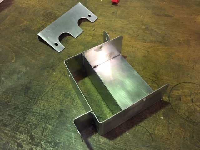

Weil der Luftfilterkasten komplett entfallen ist, mußte eine Halterung für die Batterie her. Passt aber super, hält und ist schön leicht.
