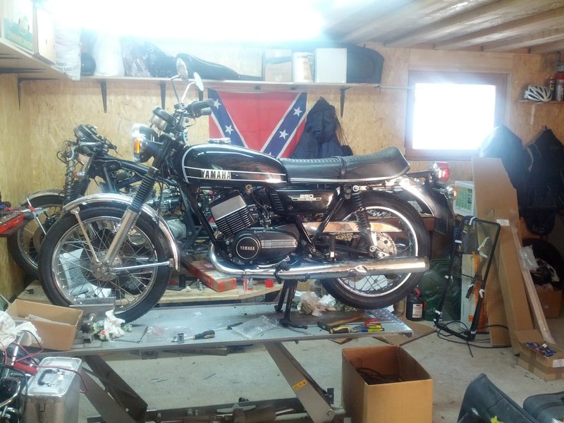

So! Mittlerweile gingen einige Monate ins Land.
Die KW bekam neue Lager+Pleuel, neu gehohnete zylinder mit neuen Kolben wurden auch verbaut. Ölpumpe habe ich stillgelegt. Mischung 1:40 für den Anfang eingefüllt.
5 km in Hausnähe herumgefahren, läuft. Am anfang hats leicht gezickt, als fiele die Zündung aus. Mal beobachten.

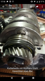

Ich habe die gelockerten Bleigewichte bei meiner 250er vor 2 Jahren von Klaus Krüger aus Reichenbach durch eine gewichtsgleiche Stahl/Wolfram-Kombination (Hülse mit Kern) austauschen lassen. Bislang habe ich keine Probleme und der Motor läuft auch sehr vibrationsarm. Der Umbau ist allerdings ziemlich teuer, da Wolfram ein sehr kostspieliges Metall ist.
Guido
