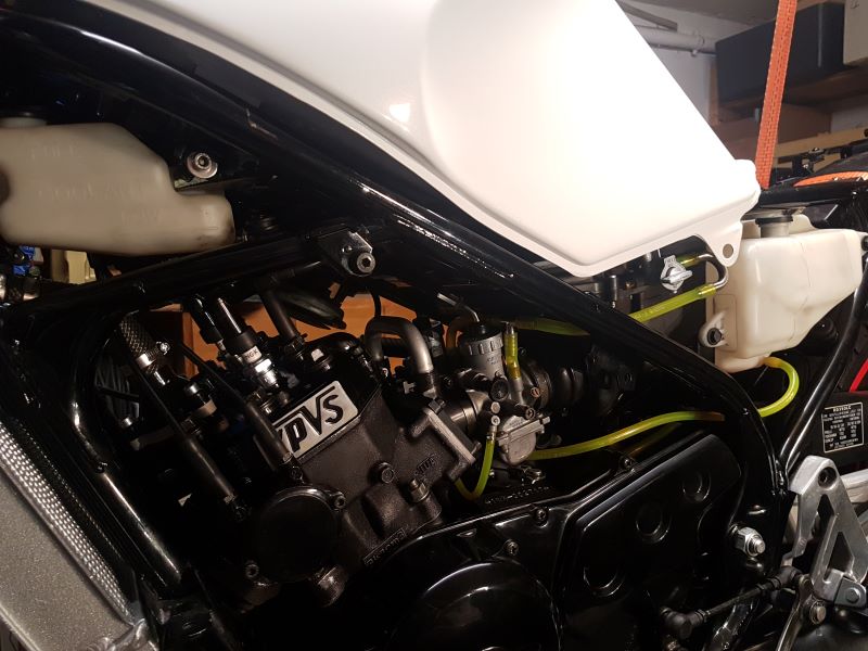

Hallo Holli,
bei der zweiten RD benutze ich auch die von Tygon. 3,2mm x 6,4mm von der Pumpe zu den Vergasern, 4,8mm x 8,0mm vom Ölbehälter zur Pumpe und 6,4mm x 9,6mm vom Benzintank zu den Vergasern. Ist 6,4mm Innendurchmesser für die Benzinleitung zu dünn?
Bestellt habe ich hier:
https://www.junkers-profly.de/Tygon:.:64.html
Die Benzinleitung ist OK...denke ich. Was hat die originale Leitung innen ? Auch nicht mehr. Ich nehme halt alles von der RGV und deswegen 8mm.....auch den Verteiler zwischen den Gasern.
Beim Öltank habe ich den originalen gelassen, weil der schon im Neuzustand direkt hinter dem Ölbehälter einen Knick hat. Allerdings sind die originalen alten auch mit Vorsicht zu geniessen,denn die altern auch...obwohl optisch noch sehr gut. Die bekommen Risse. Unten an der Pumpe sind die auch vorgeknickt, also pas auf, das der schlauch nirgens knickt und den Durchmesser verengt. Tygon ist aber sehr knicksicher.
Beim Ölbehälter hatte ich zuletzt bei einer RD einen richtigen "Ölsabberklumpen" direkt vor dem Ausgang. Auch hier ist nach all den Jahren mal eine echte Säuberung nicht schlecht (wenn du schon mal dabei bist).

Aussehen tut das Zeug auch wie auf dem Bild von Rittle
Hauptsache es bleibt weich und reisst nicht. Das originale Zeugs ist ja manchmal noch heute wie neu.....auch noch weich. Das wundert mich immer wieder. Jedenfalls muss man bei guten Schläuchen Geld in die Hand nehmen :wink:
