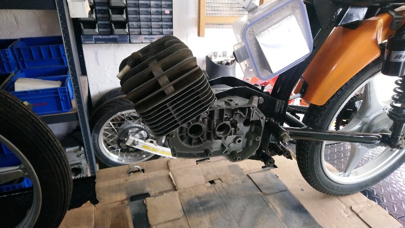

Und weiter geht's, passender Kopf und Auspuff, der aber noch etwas Anpassung bedarf

Wie schön wenn da so viel Platz zum Schrauben ist.... Weiter so

Hallo Mathias,
das ist doch ein 6.25PS-Zylinder von der Herkules?
So einen hatte ich damals auch auf meiner MK2 von Herkules.Der ging gut ;-) .

Hi Lux-RD,
Das hast du absolut richtig erkannt. Allerdings hat unserer noch einen Stützkanal und der Kolben ein entsprechendes Fenster bekommen.
Sollte dann in Verbindung mit dem Resonanzauspuff hoffentlich noch etwas mehr Leistung als 6,25 PS ergeben.
Allerdings muss ich noch einen Stehbolzen versetzen, da der als Antituningmassnahme im Mofagehäuse anders angeordnet ist.
Gruß Matthias

So ein langes Wochenende hat so seine Vorteile.
Unterfahrschutz angefertigt, Stehbolzen versetzt, Sitzbank höhergelegt und Schalldämpfer eingebaut
Gruß Matthias
