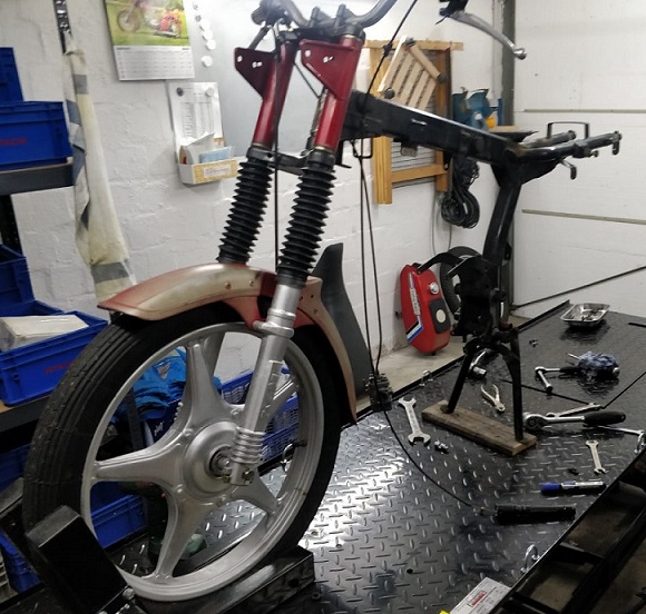

Matt21
Beiträge: 1484
Wohnort: Lüneburg
Beitrag von Matt21 »

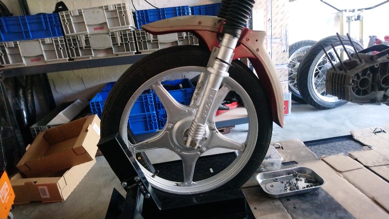

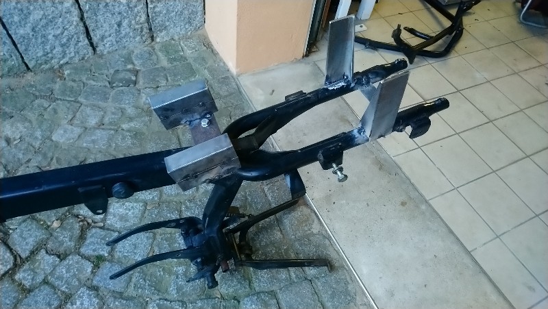

Wieder ein bißchen was geschafft:
Gruß Matthias

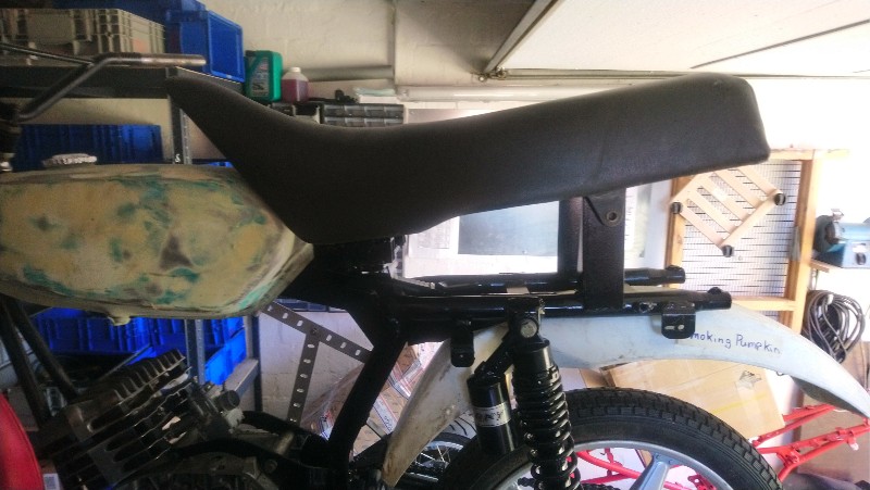

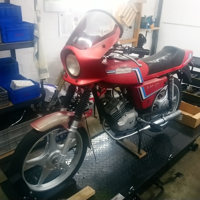

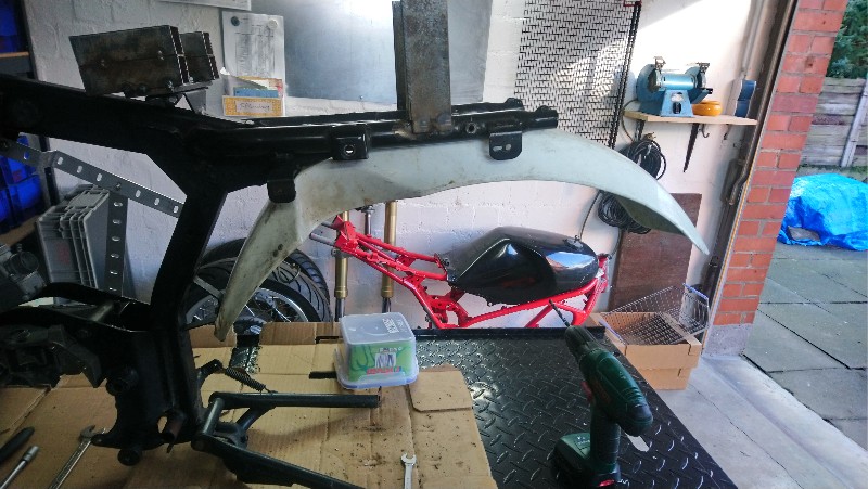

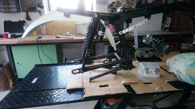

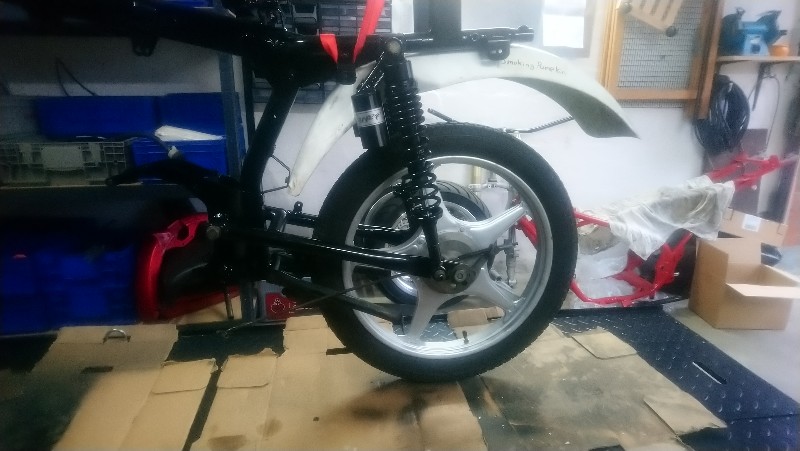

Langsam nimmt das Formen an
Endurositzank angepasst
Leider müssen wir wegen später Teilelieferung und familiären Veränderungen das Testrennen in Jeddingen auslassen
Zuletzt geändert von Matt21 am Mo 27. Mai 2019, 12:39, insgesamt 2-mal geändert.
Gruß Matthias

Beitrag von Kevan601 »

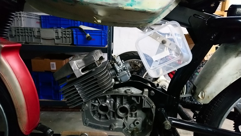

Da is ja richtig was passiert :-)
Schaut gut aus
Was ist am Motor gemacht? Das ist ein 15er Bing wenn ich das richtig sehe oder?
Schieber auf, Hurra die Gams
Matt21
Beiträge: 1484
Wohnort: Lüneburg
Am Originalzylinder ist noch nix gemacht, der ist nur als Ersatz gedacht. Und ja, das ist ein 15er Bing.
Der Hauptzylinder ist ein 6,25-PS-Zylinder mit zusätzlichem Stützkanal, angepsstem Auslass und 20er Dellorto.
Mittlerweile ist auch eine neue Airbox mit Schnellwechselsystem gebaut.
Gruß Matthias
