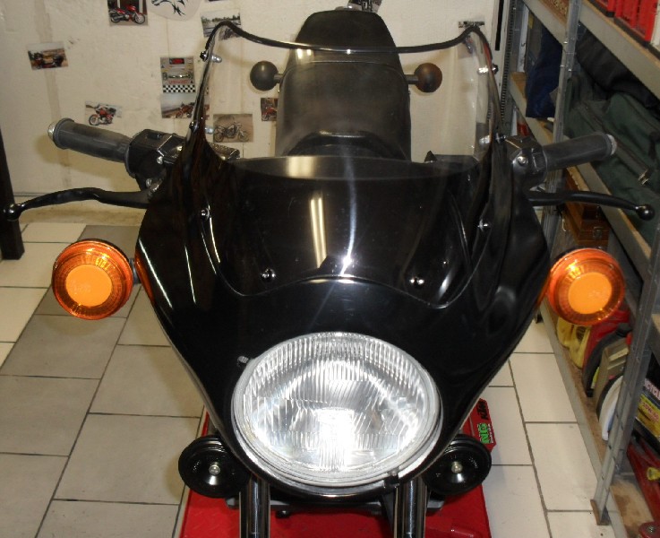

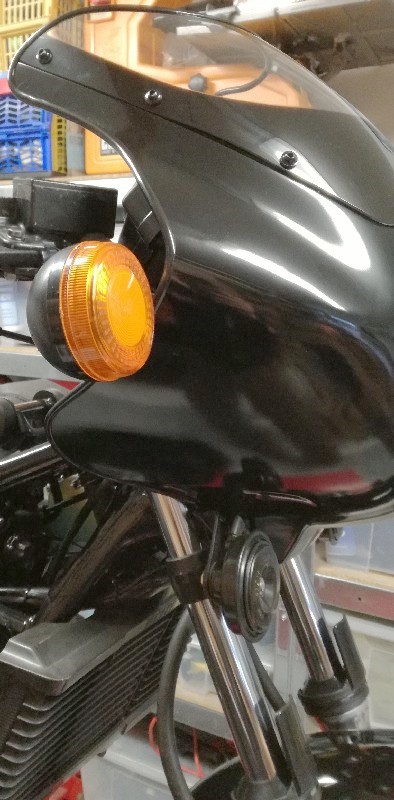

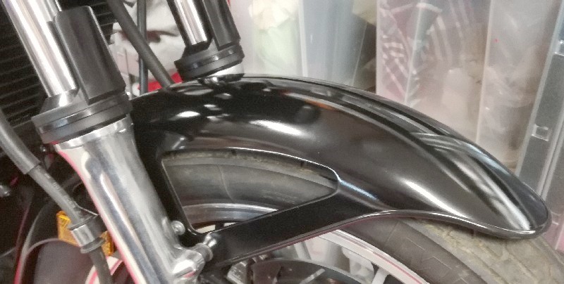

Endlich konnte ich die ersten restaurierten und neu lackierten
Verkleidungsteile montieren.
Und zwei neue 2-Ton-Hupen haben auch ihren Platz gefunden. :)
Kantenschutzprofile brauch ich noch, hab aber bis heute nix geeignetes
gefunden. Die "Kleinigkeiten" nerven am meisten.
Gruß Walter

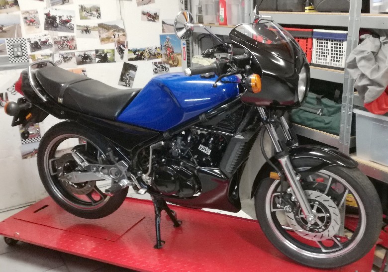

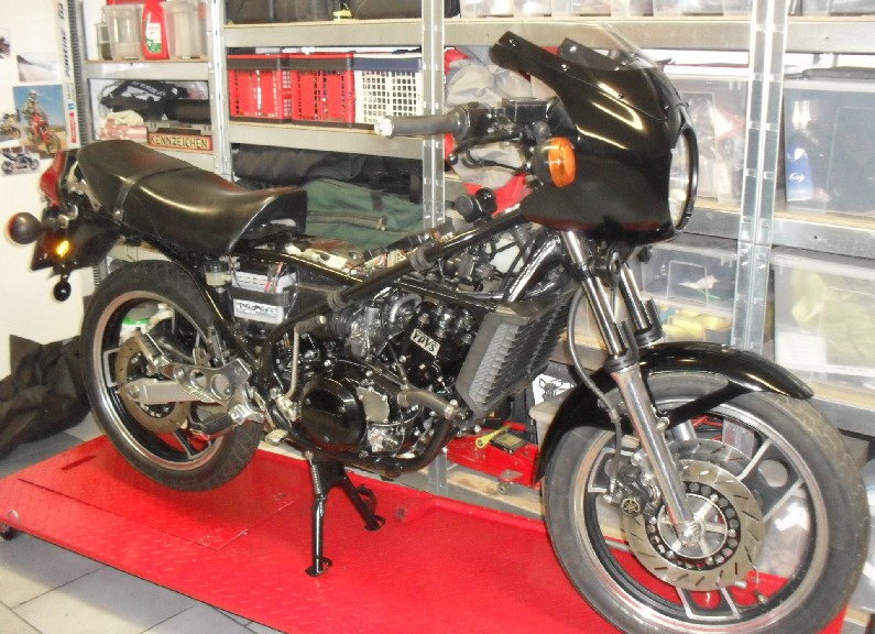

Ich weiß nicht, ob das sicherheitsrelevant ist, aber ab Werk sind die Bremsscheiben vorne glaub ich anders rum montiert, d.h. Du müsstest die linke mit der rechten tauschen. Sind die Schlitze anders rum, dann wird das Regenwasser durch die Drehung des Rades nach aussen geleitet.
Beitrag von manicmecanic »
Gut beobachtet,die sind tatsächlich falsch rum
Die Bremsscheiben haben ein L und R innen am Kranz . Kann man aber schnell mal verwechseln. Hinten ist glaube ich auch eine R.
Holli
zinnoberrot
Beiträge: 436
Registriert: Do 16. Nov 2017, 10:33
Wohnort: Wiener Neudorf
Beitrag von zinnoberrot »
Uiiii! wie peinlich! :oops:
Die Scheiben werden morgen gleich umgedreht.
Danke für den Hinweis! :thumbup:

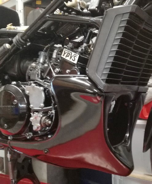

Außerdem sind heute auch die endlich fertig lackierten Verkleidungsteile
ans Möppi gekommen, samt neuem Windschild und Spiegeln. *freu*
Die Auspuffe fehlen immer noch. (wurden auch noch nicht angefangen)
weil der rechte Auspuff einige Depscher hat.
Der Tank bleibt natürlich auch nicht so. :roll:
Mal sehen, wann die RD endlich Töne von sich geben wird. 8)

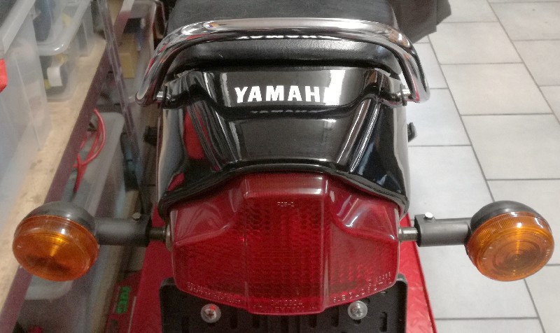

Hatte die 31K nicht eckige Blinker? Diese sehen aus wie von einer LC. Oder gefallen Dir die runden Blinker einfach nur besser?
zinnoberrot
Beiträge: 436
Nö, hat original runde Blinker.
Schau mal:
http://www.rd350lc.net/31K83black.JPG
Gruß Walter
Ahh ... Danke. Hätte ich auch selber gucken können :oops:
