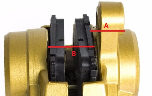

ich hab mal eine Frage zu den hinteren Bremssätteln der TZR125 4FL und TDR250.
Ich habe inzwischen die TDR250-Aluschwinge aus Japan verbaut. Nach Montage eines TZR125 Bremssattels mußte ich feststellen, das der zu weit außen sitzt und bereits ohne Beläge an der Scheibe schleift.
Sind die Sättel der TZR und TDR maßlich verschieden? Optisch sehen die für mich gleich aus.
Kann das eventuell ein TDR250-Besitzer die Maße A und B bei sich mal nachmessen?
Danke schön
Gruß Matthias

Mach ich, morgen. Da muß ich eh' an die TDR ran, bei mir vor allem w g. Vorne....
