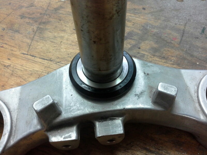

Fahrwerksumbau auf SZR-Gabel und TDR-Schwinge mit TDR250-Naben und Speichenfelgen
Leerer Rahmen
Leerer Rahmen
Gabel mit Adaptern
Gabel mit Adaptern
Schwinge mit Adaptern

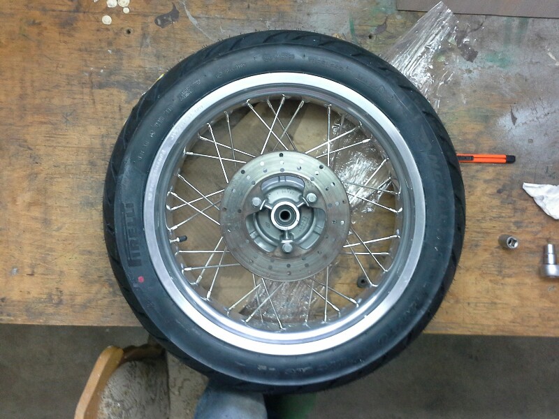

Felge VA
Felge VA
Felge HA
Felge HA
Matt21
Beiträge: 1484
Wohnort: Lüneburg
Beitrag von Matt21 »

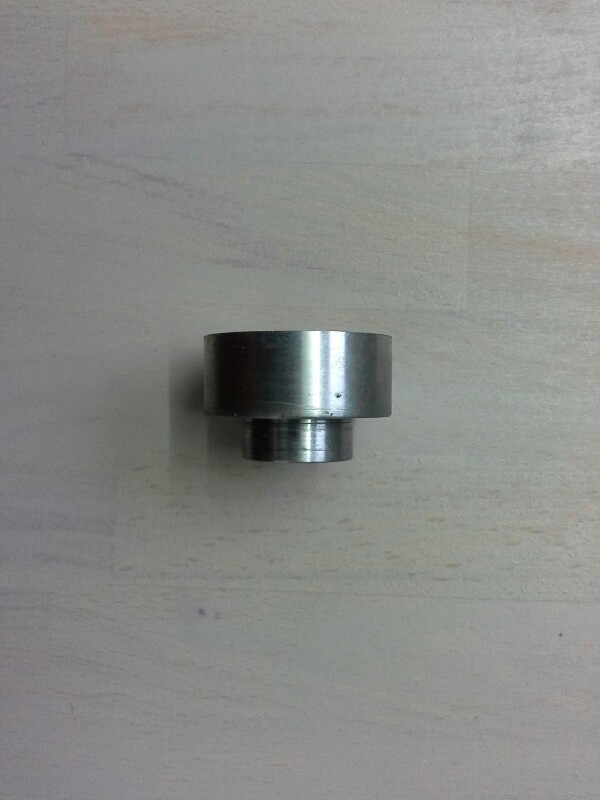

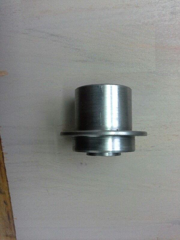

Distanzbuchsen für VA-Felge, Gabel und Umlenkung
Matt21
Beiträge: 1484
Wohnort: Lüneburg

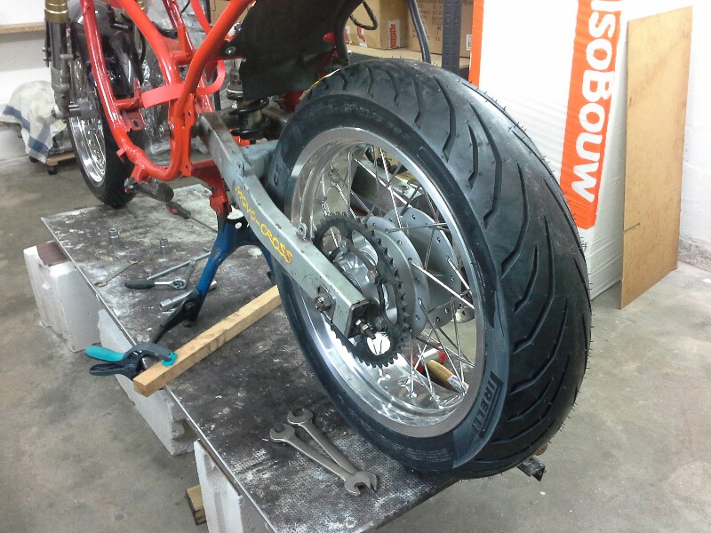

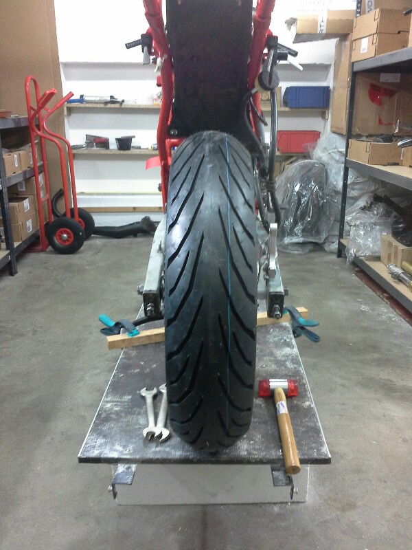

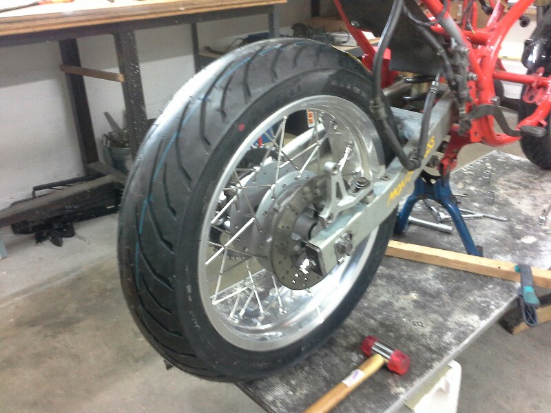

Eingebauter Zustand
110/70-17 & 140/70-17
20180105_132448 (1)-800x600.jpg (131.89 KiB) 2734 mal betrachtet
20180105_123908 (1)-800x600.jpg (158.69 KiB) 2734 mal betrachtet
Peter A
Beiträge: 1717
Wohnort: Schermbeck
Beitrag von Peter A »
Moin,
das sieht doch alles gut aus!! Respekt!
Peter
