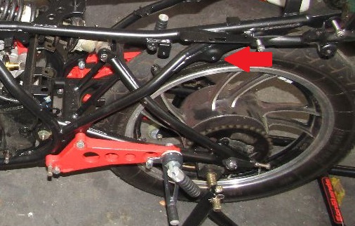

Für den Fall, dass das noch aktuell ist, habe ich in rot die an der wassergekühlten LC serienmässig vorhandenen Halter f.d. Federbeinbefestigung markiert.
Ich habe noch nagelneue KONIS (nicht IKON) von der XS 400 OHC sowie eine Schwinge von der 550 Zephyr liegen. Eine Einbauanleitung für die SRX 600 für diese Schwinge ist im Netz verfügbar unter http://www.yamco.de/srx_umbauten_fahrwerk.html
TZ Zylinder für den LC-Motor gibt es ab und an bei EBAY für kleines Geld.
Deine Vision von dem orangenen Renner mit 60-70 PS finde ich jedenfalls gut.
Lars

Beitrag von manicmecanic »
Lars
Interessant,wie kommst du darauf daß diese gewinde für federbeine sein sollten..an der lc mit cantileverschwinge ab werk ?
gruß Richard
Die gezeigte Halterung (Gewinde) ist zumindest auch für den Original-Yamaha-Gepackträger.
Dass sie für Federbeine sein soll ist mir neu - allerdings auch nicht unmöglich.

Sorry,
das ist völliger Blödsinn das die Halterung(Gewinde) für Federbeine sein soll. Der Heckrahmen ist ohne Querstreben und überhaupt nicht darauf ausgelegt Kräfte von Stereofederbeinen aufzunehmen.
