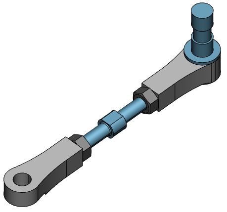

Matt21
Beiträge: 1484
Wohnort: Lüneburg
Beitrag von Matt21 »
Durch einen User angeregt, hab ich mir mal ein paar grundlegende Gedanken gemacht wie sowas aussehen könnte?
Bestünde an einstellbaren L-Hebeln grundsätzlich Interesse?
Version 2
Version 2
Gruß Matthias
burn-out
Beiträge: 60
Registriert: Sa 25. Feb 2006, 20:56
Beitrag von burn-out »
Ja - könnte ich mir evt. ( Kosten ?? ) vorstellen
