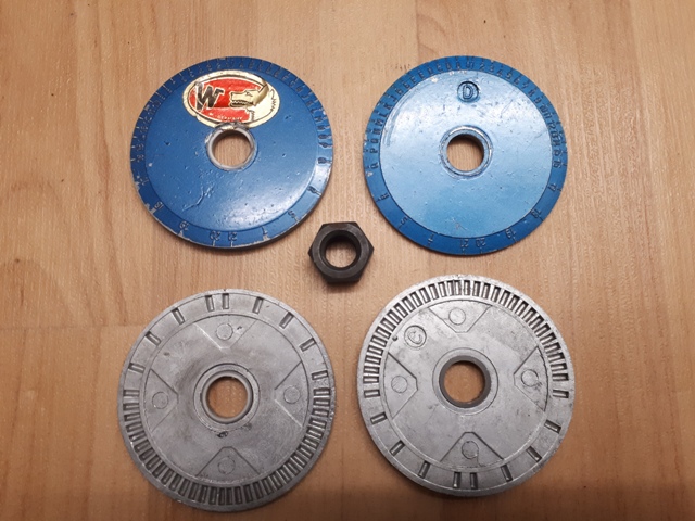

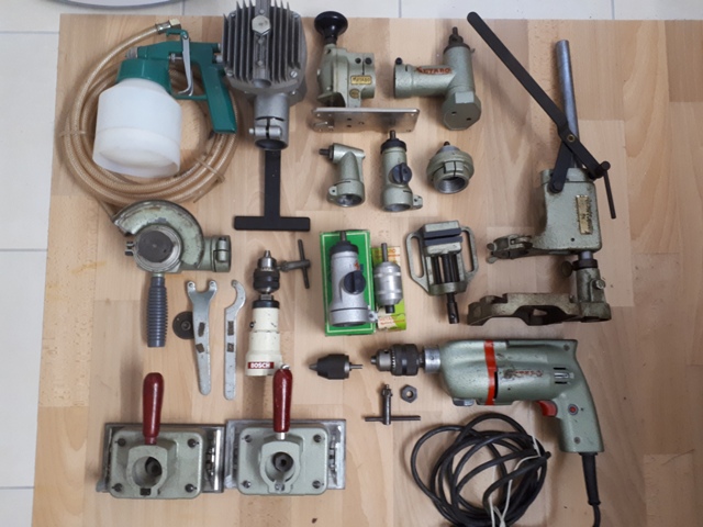

vor über 30 Jahren habe ich eine Metabo Multitool Bohrmaschine mit vielen Anbauteilen bekommen.
Bei den Teilen befindet sich ein Excenter Werkzeug, dessen Funktion mir unbekannt ist ( s. Fotos).

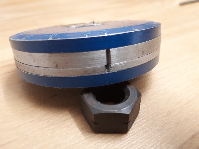

Gegen den Uhrzeigersinn haben die Scheiben A, B, C und D folgende Markierungen und Beschriftungen.
"A" Blaue Scheibe:
0 = dünnste Stelle mit Kerbe, links herum bis unten (180 °) die Ziffern 0-21 mit größer werdenden Abstand. Rechts herum die Buchstaben A-T mit größer werdenden Abstand.
"B" Kerbe an der dicksten Stelle.
"C" Kerbe an der dünnsten Stelle.
"D" Blaue Scheibe
0 = dickste Stelle mit Kerbe, rechts herum bis unten (180 °) die Ziffern 0-21 mit größer werdenden Abstand. Links herum die Buchstaben A-T mit größer werdenden Abstand.

Ich glaube, das ist eine Aufnahme für Kreissägeblätter.
Man kann es auf mittig laufend oder in Stufen einstellbar taumelnd einspannen.
Hiermit konnte der Heimwerker Zinkungen in verschieden Breiten einfräsen.

Meine Vermutung geht in Richtung Wanknutscheibe.
So was hat man damals genommen um eine breitere Nut su sägen, indem man das Sägeblatt taumeln ließ.
War nicht ganz ungefährlich und wurde deshalb verboten.
Ich melde mich, sobald ich genaueres weiß.

Matthias und Werner haben Recht, bei Bosch-Combi ist die Wanknutscheibe beschrieben.
@Werner: erhöhe auf 3 Aktien

Aber da sind noch Kompressor, Stichsäge, Flex und Schwingschleifer dabei.
Das Boschteil ist ein Schlagbohrvorsatz.

Es gab damals noch einige weitere Vorsatzgeräte z.B. eine Drechselbank, und die Krönung war dann der Rasenmähervorsatz für die Bohrmaschine :) :)
Gruß Werner
